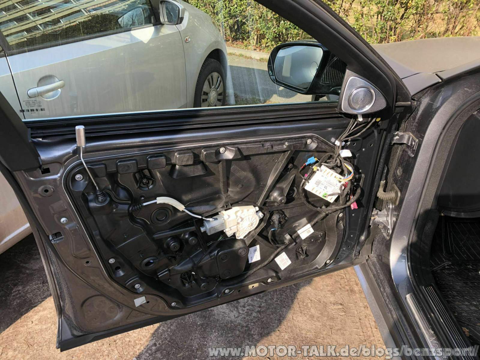

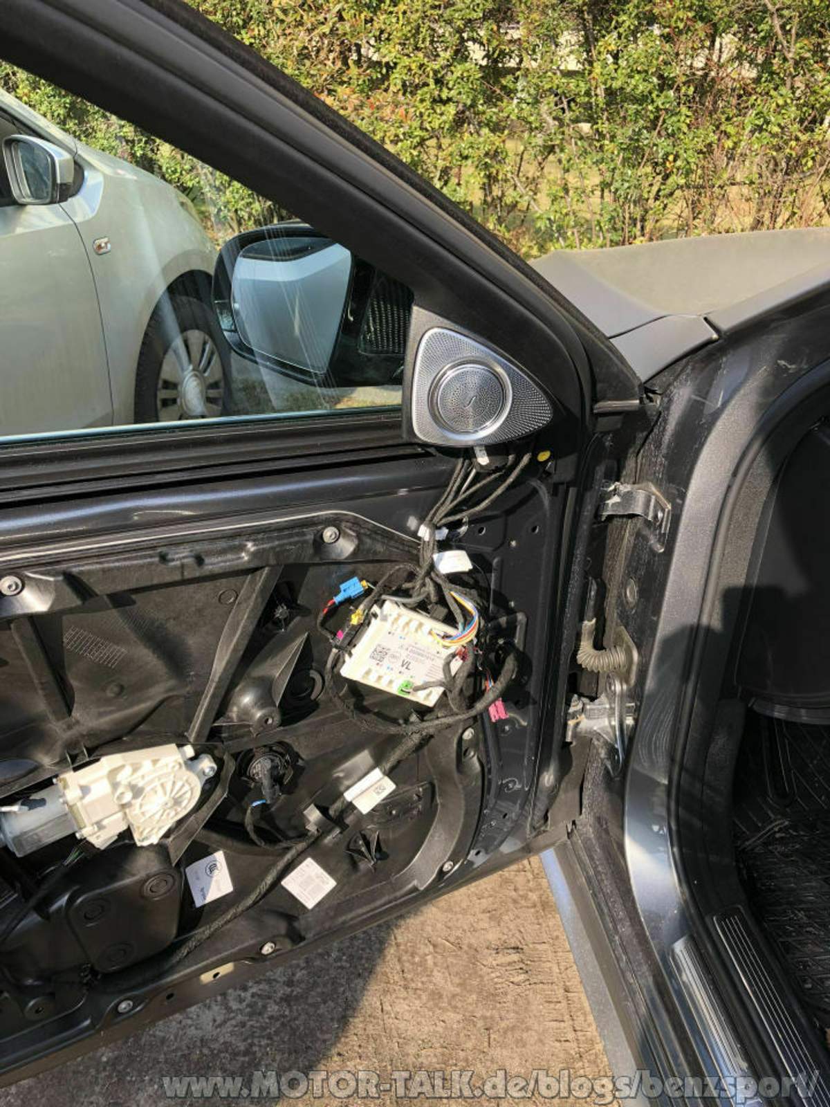

Freunde der gepflegten Nachrüstung, gibt wieder neue Möglichkeiten.
Hatte jetzt schon mehrere Male einen netten MT User bei mir, der einige Nachrüstungen codiert haben wollte.
Angefangen hat es mit dem Nachrüsten der motorisierten Tweetern bis zum Softclose.
Die Tweeter tun sich immer noch etwas schwer, da die benötigten Steuergeräte noch fehlen.
Kommen wir aber zum Softclose.
Man benötigt, neue Türschlösser, neue Türsteuergeräte und die Kabelsätze in den Türen.
Codierung von EZS und Türsteuergeräten und schon hat man Softclose.
Bei bedarf kann ich bei der Codierung oder Nachrüstung helfen.
