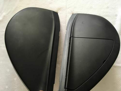

Hi Leute,
ich habe das Forum durchstöbert und bin nirgends auf ein eindeutiges Ergebnis gestoßen, was eine Langzeiterfahrung mit entfernen des Softlacks angeht.
Deshalb meine Frage:
Hat jemand seinen Softlack entfernt und lackiert? Wie sieht das mittlerweile aus? Hält der Lack auch noch nach Jahren ?
Bin nämlich am überlegen mein Handschuhfach, den Bereich unterm Lenkrad und die Mittelkonsole vom Softlack zu befreien und zu lackieren.
Am besten mit Bild :) .
Danke schonmal fürs antworten.

Ich mach den mit Koch Chemie Green Star weg.
Sieht das danach nicht so rau aus ?
Muss halt alles machen Handschuhfach Mittelkonsole etc.

Ich habe alles ausgebaut mit Bref eingesprüht einwirken lassen und mit einer Handnagelbürste in der Badewanne alles abgeschruppt und mit warmen Wasser abgewaschen,nach dem trocknen mit Kunststoffpfleger behandelt sieht top aus.Ist ein bißchen Sauerei aber in der Wanne OK.Du darfst nur nicht mit agressiven Schrubbern Arbeiten die die Oberfläche verkratzen.

kriegt man das Gummi zeug ab ? Gestern wäre ich wirklich fast verzweifelt da alles "klebt" wenn man es anfässt ? Dachte schon der Vorbesitzer hat da mal mit Weichmacher oder Nitro gearbeitet da die Lappen beim abwischversuch einfach derbe dran kleben und das eine Katastrophe ist bis man da was sauber bekommt.
Kriegt man das zeug echt ab ?
