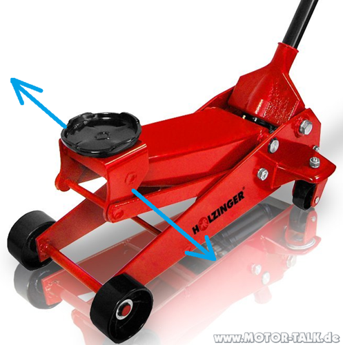

erst jetzt ist mir beim Reifenwechsel aufgefallen das der Wagenheberarm immer leicht nach rechts oder nach links neigt wenn das Auto aufgebockt ist. Der Wagenheber hat doch 2 solche Stabilisatoren die die Auflagefläche gerade halten. Bei mir ist dort immer nur eine belastet (die andere leicht locker). Weiß nicht ob das normal ist. Denke mal für den Wagenheber ist sowas nicht gesund wenn er seitlich beansprucht wird. Nach dem Absetzen ist der Arm wieder gerade. Ist kein Billigteil. Kann bis zu 3t. Ist das bei euch auch so? Ist der Wagenheber für sowas überhaupt ausgelegt bzw. geht man bei der Herstellung davon aus?

Meiner drückt 2to. Da verbiegt sich nichts. Das ist ein klassischer Heber. Er hat vier Räder. Er drückt, wie soll ich es beschreiben?? er drückt mit einem Teil nach oben.
Der auf de Bild ist etwas größer als meiner, sieht aber genauso aus.
Es wäre zunächst mal wichtig zu wissen, um welche Art von Wagenheber es geht.

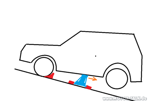

Das Auto steht auf einer sehr leicht abschüssigen Straße. Schätze mal 3% Steigung.
Ja, Handbremse angezogen und Gang ist natürlich drin sammt Holzklötze.
Habe hier mal ein Bild hochgeladen damit man weiß wovon ich rede. Kuckt man nun längs in Richtung des Wagenhebers so sieht man wie der Arm nach links oder rechts neigt. Spiel ist aber nicht vorhanden. Es handelt sich vielleicht um höchstens 1cm. Man sieht es halt das der Arm nicht mehr ganz mittig ist, je nachdem wie das Auto steht.
Der sollte sich eigentlich nicht verbiegen. er sieht sehr stabil aus.
Wie sehen denn die Verbindungen aus? ausgeschlagen?
Das sind alles extrem dicke Bolzen, Vollmaterial. Darum wundere ich mich. Vielleicht kommt es auch übertrieben rüber wie ich das jetzt beschreibe. Wenn der Wagenheber parallel zur Straße ist, also nicht irgendwie schräg oder gar quer zur Straße neigt der Arm weder nach links noch nach rechts. So hatte ich es aufgebockt als das Problem auftrat (wie gesagt, Steigung übertrieben dargestellt). Quer zur Straße:
Achso, ja, wenn du ihn so schräg hinstellst, darfst Du dich nicht wundern wenn sich biegt.
Probiers mal lang der Straße.
Drehe einmal den Wagen um 180 ° (bergab) und bocke ihn wieder so auf. Du wirst sehen, dass er sich dann in die andere Richtung "verzieht".

Wie meinst du das? Genau andersherum als auf dem Bild sprich Motor zeigt bergab? Dachte der zeigt immer in Richtung bergab wegen Hangabtrieb oder? Den Wagenheber müsste ich aber dann auch links vom Fahrzeug ansetzen dass er dann in die andere Richtung geht?
