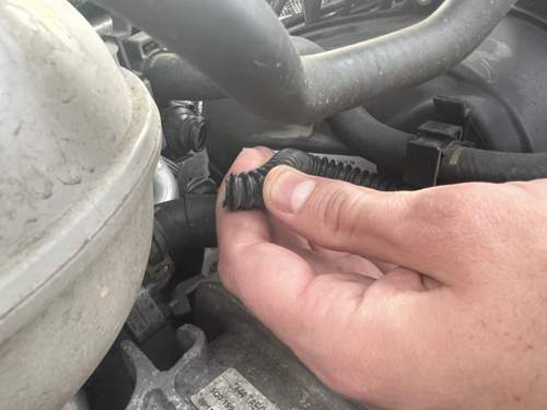

Hallo liebes Forum,
mein Audi A3 macht mich zur Zeit echt irre. Nachdem ich letzte Woche in Polen liegengeblieben bin (Batterie und Turboladerschaden), hab ich seit heute ein ungesundes Klackern im Motorraum vernommen. Ansonsten läuft er einwandfrei und während dem Fahren ist auch nichts zu hören, aber sobald ich langsamer werde bzw im Leerlauf bin, hört man es sehr deutlich. Ich meine mal es kommt aus dem Bereich der Lichtmaschine.
Hat jemand eine Idee was das sein könnte und meint ihr ich kann damit noch bis zur Arbeit fahren (10 km pro Richtung) bis ich einen Werkstatttermin habe?
Hab auch ein Video gemacht.
https://youtube.com/shorts/-LknY02VP_4
Ach so, Baujahr ist 2013 und das Auto hat 110000 km auf der Uhr.

Ich würde mal einen langen Schraubenzieher ans Ohr und an die Lichtmaschine und den Motorblock (verschiedene Stellen) halten um das Geräusch zu lokalisieren. ich habe mir für sowas ein KFZ-Stethoskop gekauft, kostet nur paar Euro. Wenn es nicht das Lager oder der Freilauf der Lichtmaschine sind, würde ich auch nicht mehr damit fahren. Das Geräusch ist wirklich heftig.

Bin gestern und heute mal damit gefahren und es ist definitiv nicht permanent, mit dem Schraubenzieher werde ich morgen mal machen. Gerade eben nach der Fahrt nach Hause habe ich nochmal die Motorhaube aufgemacht und gehört und da war es nur ganz vereinzelt. Aber gut, dann werde ich den Wagen erstmal lieber stehen lassen. Hoffe immer noch dass es nicht vom Motor kommt. Wenn es vom Motor käme, müsste doch eigentlich der Kontrollleiuchte angehen oder?

Kontrollleuchten und Fehler im Fehlerspeicher können nur von elektrischen Bauteilen ausgelöst werden. In so einem Motor ist schon einiges an Mechanik verbaut, was klackern kann, ohne das es Meldungen gibt.

So, war heute in der Werkstatt und er musste nicht mal die Motorhaube aufmachen um mir zu sagen, dass es sich um einen kapitalen Motorschaden handelt. Was genau es ist, konnte er natürlich nicht sagen, gibt ja viele Möglichkeiten. Von Steuerkette bis Lager oder Ventile...Tja, dann heißt es sich wohl nach einem Jahr Fahrspaß von dem Audi zu verabschieden. Jetzt ist nur die Frage, wie ich ihn am besten verkauft kriege. Privat ist sicher fast aussichtslos, denn wer kauft schon ein Wagen ohne funktionierenden Motor. Sollte ich gleich beim Verwerter anfragen? Natürlich extrem ärgerlich um die 8500 Euro, die ich vor einem Jahr bezahlt habe und die 1700, welche ich gerade noch wegen einer anderen Sache (EPC-Leuchte etc) investiert habe. Tja, teures Lehrgeld, aber defintiv nie wieder Audi!

Was ist denn das für eine Werkstatt, die ohen die Motorhaube zu öffnen, so eine Diagnose erstellt? Ich würde da dringend eine zweitmeinung einholne, bei der das Ganze etwas genauer angesehen wird. der Motor ist im allgemeinen nicht als problematisch bekannt.
