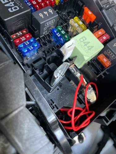

Hat jemand Erfahrung mit 12V-Anschlüssen?
Ich habe die Kompressor-Kühlbox angeschlossen und selbst wenn ich das Auto geschlossen habe, funktionierte sie weiter.
Wann schaltet es sich aus?
Gibt es 12 V aus, bis die Batterie leer ist?

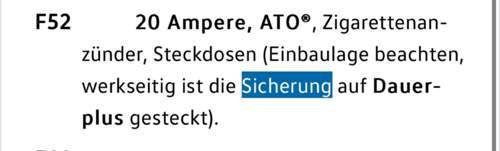

Man kann durch Umstecken einer Sicherung wählen, ob die Steckdosen Dauerstrom (Werkszustand) oder nur bei eingeschalteter Zündung Strom bekommen. Ist in der Bedienungsanleitung beschrieben.
Ich habe F53 probieren für andere stelle aber geht nicht.
Grund einstellung immer 12V bleibt.
Hast du Idee?
Laut meiner Bedienungsanleitung ist es die Sicherung F52 (nicht F53), die umgesteckt werden muss, es ist die einzige die senkrecht angeordnet ist und sie ist größer als die anderen, sie muss etwas tiefer wieder eingesteckt werden, dann dürften die Steckdosen nur bei eingeschalteter Zündung Strom haben

Ich habe F52 gefundet.
Untere position dauerleistung.
Bleibt 12V konstant.
(das war original position von werk)
Obere position einklemmen F52 20A
aber kein 12V !
Egal im zündung ,oder nichts.
Wie Ist das?
Bei mir funktioniert das umstecken auch nicht??

Ich habe an keiner Stelle im Bordbuch (analog und digital) gefunden, wie die Sicherung umgesteckt werden muss, damit nur bei Zündung die Steckdosen bestromt werden. Vom Steckbild der Sicherungstafel finde ich deine Vermutung aber zutreffend.
Werkszustand F52: Dauerplus (12V-Steckdosen also immer an)
0
0 --\
0 --/
Umstecken F52: Vermutet nur bei Zündung an klappt bei mir auch nicht. Weder bei Zündung an oder sogar Fahrbetrieb.

Und weiterer Punkt, der mir aufgefallen ist: Ich habe im Sicherungskasten auch keine Zange zum rausziehen der Sicherungen (ist so mega fummelig). Laut Bordbuch sollte da eine sein. Wie ist das bei euch? Und irgendwie scheint die Abdeckung schief zu den Sicherungen zu sein, zumindest kommt die Diagnoseschnittstelle nicht durch den vorgesehene Auslassung in der Klappe...
Ja auch genauso keine zange keine reserve sicherungen.
Ich habe hintergelegt ein paar sicherung normal und mini in kleine packung.
Eine elektriker freung geschprochen wurde,sagt damals war immer 12V mit zundung.
Aber seit paar jahre immer dauerstrom.
Meine Q5 nur mit zundung geht .
Mussen eine akku wachter zwischen stecken.
Idee?
