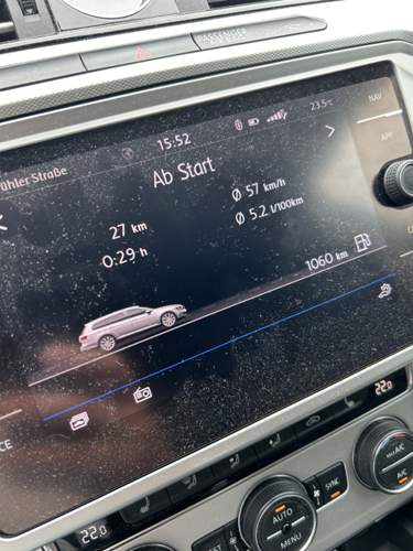

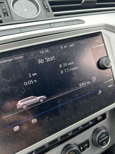

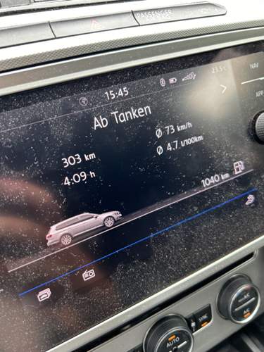

@stefan0310 hier mal ein Bild losfahren von der Arbeit vor der Autobahn. 7,7liter. Dann nach der Autobahn 5,2Liter (musste auf den Rastplatz kurz rausfahren). Und dann ab tanken am WE, 300km seitdem 4,7liter.
Finde auf die 300km sind die 4,7Liter ok. 70% Autobahn, Rest Stadt/Land.
Also wenn überhaupt ist der Verbrauch im kalten Zustand erhöht, aber was kann ich dagegen machen?
