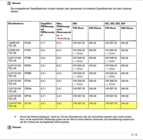

Der 200PS TDI hat 0W30, die EVO-Benziner haben 0W20, nicht die Diesel.

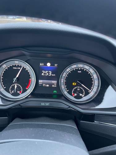

250nach Tacho ?
Nicht schlecht....ist er nicht hart bei 230abgeregelt?

Ja, da bin ich mir sicher, wird oft genug in der Facebookgruppe „Superb 3V“ nachgefragt. 5W30 war früher, seit den Evo-Motoren Benziner 0W20, die Diesel haben 0W30 oder sogar die kleinen 0W20. 0W20 sogar früher bei Benziner seit OPF meine ich.

Da ist nichts abgeriegelt, klar etwas Bergab und Sonne auf‘m Tank aber der dreht echt gut. Bis 230 zieht der recht gut und stabil durch und danach schleppend.
