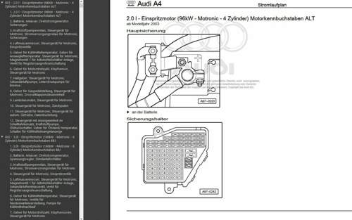

Würde dann schon fast Behaupten das es nur noch der Kühlmitteltemperatursensor sein kann, weil das der Einzigste Sensor für (Motor) Temperatur ist, der ist 2 Polig hat die Teilenummer 06A 919 501 A und sollte sich wie hier im Bild Gezeigt da hinterm Motor Befinden.
Vermute einen Sporadischen ausfall i.v.m. Wärme,...?
Sonst zieh doch einfach mal den Stecker.
