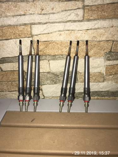

Hab da mal eine Frage bzw vielleicht hat ja der eine oder andere das auch und es ist normal .
Bei mir im VCDS steht ja seit geraumer Zeit das die Glühkerzen 3,4,5 und 6 defekt sind ( Unterbrechung ) .
Starten tut er ganz normal. Selbst heute morgen bei -7 grad !!! Und das ohne das die glühspindel an war . Klar kurz bei Zündung ein . Aber nach einer Sekunde wieder aus … das Geräusch beim starten war jetzt auch neu .. kann es ehrlich nicht beschreiben , wie ein kurzes schleifen was nach 2-3 sek weg war … die Kerzen liegen schon zum Wechsel Parat. Bin noch fleißig dabei sie immer zu besprühen mit wd40 damit sie leichter raus gehen .
Möglich das , dass Relais in der Ebox nen Knall hat ? Weil seit dem ich den Wagen habe ( September ) glüht er nie vor … obwohl die Kerzen im VCDS wohl ne Unterbrechung haben…

Wenn du mit Relais das Glühzeiten-Steuergerät meinst, könnte das natürlich eine Macke haben, aber dass beim Starten der Glühwedel nur kurz aufleuchtet, ist normal – jedenfalls nach meiner Erfahrung nach 11 Jahren 4F 3.0 TDI. Selbst bei -15 °C war das so.

Also ich meine wenn ich die Zündung anmache dann siett ja man sie kurz und Zack aus … starten tut er ja normal .. wenn für keinen Geschmack mit etwas Zuviel Drehzahl . Beim starten geht er auf 1200-1300rpm hoch .. aber gut wenn das normal ist muss ich mir ja keine Sorgen morgen . Die Kerzen kommen natürlich trotzdem raus … das Phänomen das die Drehzahl bei 1400 bleibt , ob 20,30 oder 50kmh geht momentan gar nicht weg hab ich das Gefühl … und ich war erst auf der Autobahn mit ihm 3 Stunden lang
Atomickeins hat recht, selbst bei meinem BPP ist die immer nur ganz kurz angegangen. Das ist nicht mehr so wie vor 25 Jahren, wo man im Winter eine halbe Ewigkeit warten musste bis er vorgeglüht hatte.

In dem Prob vom TE: erstmal die GK wechseln. Dann sollte er sich seinen Ansaugtrackt mal genau anschauen. Je nach Laufleistung kann die DK auch mal aufgeben. Oder KGE hat eine Undichtigkeit. Wenn alles kalt ist, sind minimale Undichtigkeiten kein Hinderniss. Wenn alles warm und ausgedehnt ist kann wieder alles so laufen wie immer.
Was der TE mal machen kann, einfach mal Lecksuchspray auf alle zuluftrelevanten Bereiche sprühen. Gerade wenn der Motor kalt ist. Beide Luftfilter mal anschauen. Gerade jetzt, wo es nass und feucht ist.
Wenn das alles nicht geholfen hat. Trotz GK-Wechsel und der Lecksuche, dann mal Getriebe checken.
So würde ich es jetzt machen.
