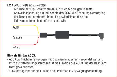

links nebem dem Lenkrad ist unten eine kleine klappe, die aushaken und dahinter findest die sicherungen.
Entweder sauber neue Sicherungen verlegen, oder zwack dir mit so Stromdieben mit sicherungen einfach was ab.
Je nachdem was für ne Dashcam du hast, würde ich sonst statt nen Spannungsumwandler ein Kit nehmen, was mit Zündung angeht und sich auch nach jeweiligen Ladungszustand der Batterie ausschaltet, sonst stehst irgendwann mit leerer Batterie da.
Ich hab das Viofo hardwire Kit verbaut und kann es empfehlen.

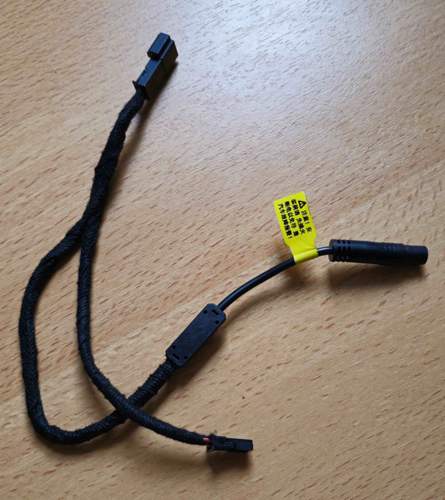

Deine Frage kann ich beantworten, aber wahrscheinlich anders, als du es dir vorgestellt hast. Strom kannst du nämlich am Regensensor abzapfen.
Das funktioniert wahrscheinlich nicht für jede Kamera und ich weiß auch nicht, ob man die jeweiligen Stecker und Buchsen für einen Adapter so ohne weiteres kaufen kann...
Aber...
Falls du dir noch keine Dashcams gekauft hast, kauf doch einfach diese: https://de.aliexpress.com/item/1005006057371444.html
Wir haben sie mit der 128 GB Karte für unser 2016er Cabrio gekauft. Die Lieferung kam sogar schneller als gedacht, nach 11 Tagen war sie da. Die gleiche (natürlich mit dem für den BMW passenden Gehäuse) habe ich schon seit über 2 Jahren in meinem BMW drin und ich bin nach wie vor sehr zufrieden.
Nicht nur, dass sie innerhalb kurzer Zeit und ohne das halbe Auto auseinanderzunehmen installierbar ist, auch die relative Unsichtbarkeit finde ich sehr angenehm.

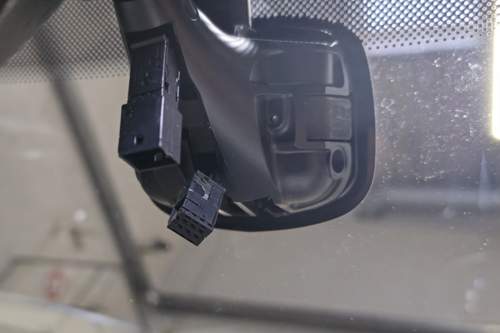

Hast Du die einfach nur eingeklipst oder (wie beschrieben) auch an die Scheibe geklebt? Was ich doof finden würde, zumal kein Kleber dabei war…
Das einzige Kabel (Stecker) welches ich finde geht Richtung Spiegel (vermutlich Strom für die Abdunklung) nicht in Richtung Regensensor… Ich habe eben allerdings nur so ziemlich gegens Licht (Himmel) geguckt…

Oder das Modell wurde geändert… Es ist genau aus Deinem Link… Ich habe bisher nur die „offene Halbschale“ drangehalten, die passt genau und es ist auch kein Klebepad dabei, nur in der Anleitung beschrieben…
Hast Du noch in Erinnerung, dass der Stecker eher in Richtung Spiegel zeigt? Ich denke schon, da er ja wohl auch passt…
Allerdings bekomme ich den Stecker nicht entriegelt und ich habe schon ein kleines Stück abgebrochen…
Ich hab mir die Anleitung gar nicht angesehen, nur die Infos zum Koppeln. War selbsterklärend, ich hatte allerdings schon ähnliche Cams bei unseren BMW montiert.
Der Stecker ist auf deinem zweiten Bild gut zu sehen. Ich hab ihn mit einer Spitzzange vorsichtig abgezogen. Ging ganz einfach.
Dann die Kabel verbunden - ich habe das ganze dann noch mit Antiklapperband umwickelt - und das Gehäuse draufgesteckt. Fertig.

IMHO seid ihr falsch unterwegs.
Das, was ihr da seht ist die Steckerverbindung zum abblenden Spiegel. Da gehört das Adapterkabel von der Cam nicht dran. Es muss an den Licht/Regensensor.
Dieser versteckt sich hinter der Spiegelhalterung.
Ausgehend von den bisherigen Stand der Fotos oben die zu sehende Steckerverbindung lösen (Anmerkung: Du hast wahrscheinlich den der falschen Stelle probiert diesen zu lösen. Dieser fiese Stecker hat eine kleine Rastnase in der Mitte oder Seite, dann geht es auch.)
Dann Spiegel an den zwei Spangen lösen und entfernen. Blende dahinter auch lösen. Dann siehst du den richtigen Stecker von dem Licht/Regensensor). Dort wird der Adapter zwischengeschaltet.
Wenn du jetzt hingehst und die Verkleidung von Leseleuchten löst, kannst du die "alte" Leitung easy in den Dachhimmel ziehen und dann das Kabel von der Dashcam von dort verlegen.
Ansonsten hast du ja auch keine Chance, das ganze Kabelgedöns in die Spiegelverkleidung zu bekommen.
Ich habe für das Ganze ca. 30 Minuten gebraucht.
