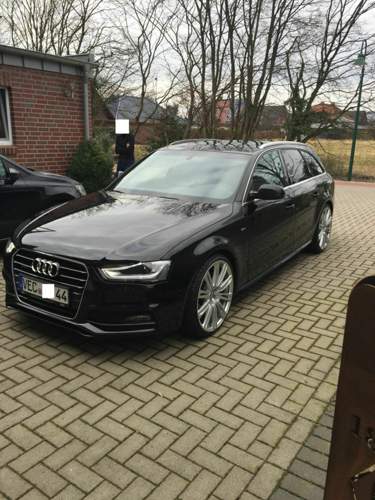

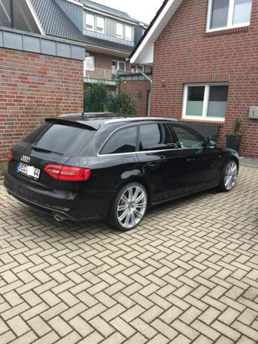

Also ich habe jetzt 245er bestellt. War hin und her gerissen. Ausschlaggebend war ein a4 Kombi ebenfalls mit 245 30 20 mit original a8 doppelspeichen Felgen die letzte Woche. Wesentlich tiefe aber sah vom Reifen her ok aus. Hab nämlich gar keine Lust das Auto höher zu drehen. Was für ein Fahrwerk hast denn drin cooper75…? @ duke : mit der traglast kein Problem. Gruß

Waren es die gleichen Felgen wie am Bild?

Nee waren die hier...
245 30 20 mit Sline Fahrwerk -30mm
Felgenschutzkante gleich null
Empfehle die 255 Reifen, sieht besser aus und hast noch etwas Schutz!
Passt auch locker.

Hey Stephan, hast du mal ne nahaufnahme von dem Felgenrand für mich?
Felgenschutz kann man das auch net wirklich bezeichnen, was die 255er bieten.
Bei meinen Hankhook stehen vielleicht 2mm über.
Mache ich heute Nachmittag, kein Problem.
