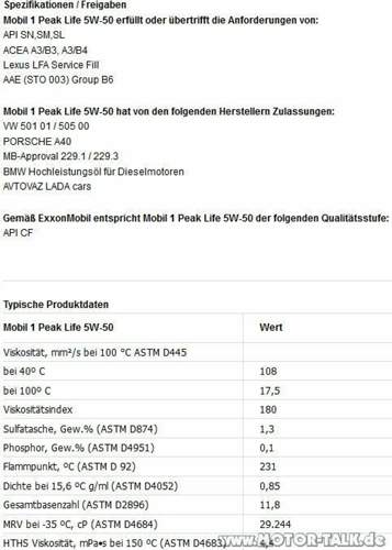

Sein Tipp war, ein anderes Öl zu verwenden.
Er selbst fährt einen SQ5 und bei dem hat er auch das Castrol raus und Mobil1 eingefüllt.
Sollte anscheinend auch etwas bringen.
Werde ich nun auch machen.
Was würdet ihr fahren ohne DPF? (ganzjahres Öl)
