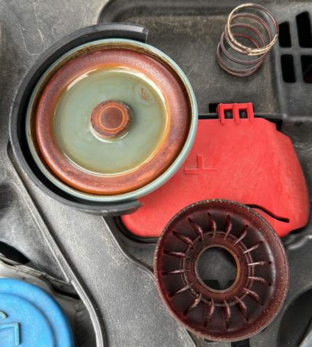

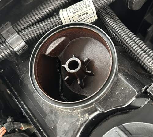

Sowas hab ich schon oft gelesen/gesehen, also weisser Rauch nach längerem Leerlauf (in den US). Ist es etwa so wie hier -> Youtube
Falls ja dann mal nach PCV replacement suchen.
Hört sich nach PCV (auf Deutsch KGE Kurbelwellengehäuseentlüftung ) an. Wurde auch schon paar mal im Forum hier angesprochen.
https://www.motor-talk.de/.../...m-b58-motor-gesucht-t6184687.html?...
Themenstarteram 13. August 2022 um 12:52
@PS8900 schrieb am 13. August 2022 um 12:52:31 Uhr:
Youtube....
das ist genau mein Pfeifen!!!
Ganz klar - das ist es!
Mein Gott was baut BMW da bloß noch??
ab Werk war bei mir die Wasserpumpe undicht und dieses Ding scheint ja auch in den Bereich "bekannte Fehler" zu fallen.
Darf man hier von einem Serienproblem sprechen?
