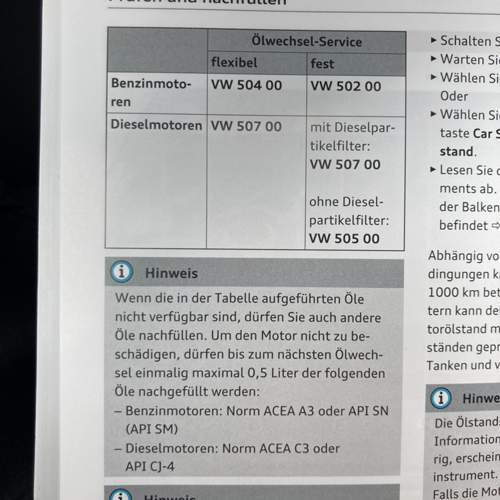

Habe mir jetzt endlich einen A4 Avant BJ. 10/2009 gekauft. Allerdings nicht bei einem Audi sondern einem Nissan Händler. Habe gerade mit ihm gesprochen was für ein Öl er bei der Inspektion verwenden wird (habe das Auto noch nicht). Er sagte zu mir 5W40, etwas anderes haben sie nicht. Das ist aber kein Longlife Öl, oder? Heißt ich müsste im Festintervall fahren? Oder kann dem Motor etwas passieren?

bitte beachten, dass im Fzg. ein Partikelfilter verbaut ist und Öl nach der VW-Norm 507 00 verwendet werden muss. Das 5W-40 vom Nissanhändler kann diese Freigabe nicht haben und ist daher, streng genommen, nicht zulässig. Es muss nichts passieren, aber ich finde, dass Du das schon wissen solltest ;)
Ist die Frage, ob das Rasenmäheröl vom Nissan Händler überhaupt eine Audi Spezifikation erfüllt. An den paar Euro für das richtige Öl kann es doch wohl nicht scheitern?

Das 5W-40 kann aufjedenfall nicht die geforderte 507 00 Freigabe haben, da diese Norm an ein Öl mit der Viskosität von 5W-30 gebunden ist.

Habe in 1 Monat ca.1500 km Ölwechsel. Heute kam die Meldung ich soll max 1 L. Öl nachfühlen da der Ölstand zu niedrig ist. Ich habe 5w 30 longlife Öl drinn. Darf ich für die restliche Zeit bis zum Ölwechsel 5w 40 rein zun?
Was sagt denn Dein Hanbuch dazu?
Sollte kein Problem sein, solange es von VW für Deinen Motor freigegeben ist.

Mein Fzg. Hat jedoch nur die vw 50700 Freigabe…
Handelt sich um einen 2.0tdi csua aus 2015 mit DPF.
Was meint ihr, wenn ich ein 5w40 mit vw505 Freigabe und ACEA C3 nutze, wäre das eine bessere Option als 5w30?
