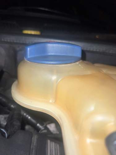

habe unten an der rechten Tür ca dort wo die Wagenheber Aufnahme ist so ein komisches Wasser Geräusch blubbern Geräusch als wäre was verstopft oder eine Art Wasserfall (Video verlinkt). Geräusch ist da bei Klima an und aus sowie im Kalten als auch im warmen Zustand. Kühlwasser habe ich anscheinend auch verloren. Im Kühlwasserbehälter ist aber kein Öl oder sonstiges das sieht clean aus. Einzige was im Behälter ist sind Bläschen wie verdunstetes Wasser kann aber auch von zu viel Druck kommen.
Motor: 2.8 L Quattro 1999 Motorcode: AQD

Der Schlauch wo die Geräusche rauskommen ist doch für den Überlauf vom Ausgleichsbehälter?
Eventuell ist der Deckel vom Ausgleichsbehälter nicht dicht b.z.w. der ist defekt.

Das blubbern was man hört ist kochendes Kühlwasser tausch den Deckel gegen einen neuen aus.
Kühlwasser mit Frostschutz nachfüllen nicht vergessen.

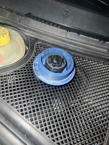

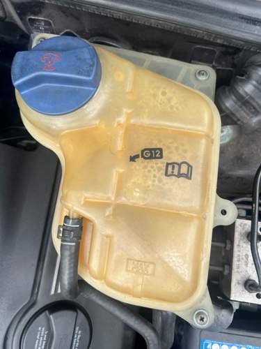

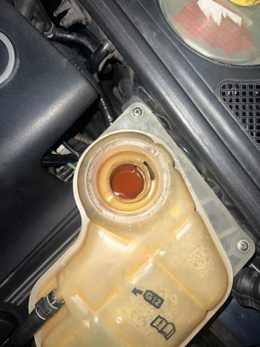

Gut ich tausche den Deckel aus macht optisch auch nicht mehr das beste her. Hab mal ein paar Fotos hinzugefügt vielleicht erkennst du dort etwas. Muss sagen das ich das blubbern aber auch nicht mehr gehört habe. Hab aber auch nicht mehr reingehört wo er seine 90 grad hatte.
+2
In den Deckel sitzt ein Überdruckventil wenn das defekt ist und immer offen steht dann fängt das Kühlwasser früher an zu kochen.
