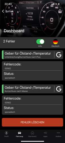

habe das Fehlerprotokoll vor mir liegen :
Fahrzeugsystem
17 - Schalttafeleinsatz
004.01 Ereignisspeicher
00562 030 Geber für Ölstand-/Temp.-G266 Unterbrechnung/Kurzschluß nach Plus
Gruß Thomas.

Ich grab den alten Fred mal wieder raus.
Bei mir habe ich nun auch seit kurzem die Kontrollleuchte an mit dem Motoröl Sensor.
War dann beim Freundlichen, und die hatten gemeint es wäre zu wenig Öl drin.
Haben dann fix nachgeschaut und tatsächlich, es war zu wenig Öl drin. Da ich welches dabei hatte haben wir das nachgekippt und nun, so dachte ich, wäre die Kontrollleuchte aus - Pustekuchen, war immer noch an. Die meinten wenn genug Öl drin ist sollte die Lampe sofort erlischen. War es aber enicht.
Vermutung lag dann am Kabel, wegen Madern usw.
Also den Wagen aufm Bock rauf, und mal ein Blick drauf geworfen. Kabel sieht soweit ganz gut aus.
Sensorstecker auch okay. Die meinten es liegt am Sensor selbst.
Nun hab ich hier gelesen, dass man die Batterie für ein paar Minuten abklemmen sollte.
Wenn die Lampe danach weg ist, später aber wieder kommen sollte (was ich nicht hoffe), kann es dann tatsächlich am Sensor selbst liegen?
Wollte ungern eine neuen Sensor kaufen (wobei ich kein Plan habe wie teuer der ist + Einbaukosten), und am Ende war der das dann doch nicht.
Bei meinem war der Sensor auch schonmal Defekt, Ölstand war i.O. aber andauernd die Meldung im KI
Motorhaube Entriegeln und wieder zudrücken und du hast für 100Km ruhe ;)
Der Sensor liegt im Zubehör von Hella mit der Teilenummer 6PR 008 079-071 bei etwa 55,- gibt auch noch Günstigere.
Beim :-) sollte es die Teilenummer 1J0 907 660 C sein und liegt bei 85,20,-
Für den Einbau muss das Öl Abgelassen werden. Kann aber auch beim nächsten Ölwechsel mitgemacht werden, da ja wie auch schon Erwähnt der Ölsensor keinen einfluss auf den Motor hat.
