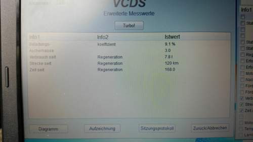

Mein Wagen: Audi A4 B7 2.0TDI 2007 MKB : BPW KM : 285000km
Ich musste dank dem Ölpumpen-Sechskantstift mein Motor austauschen.
Was auch relativ gut geklappt hat.
Als erstes hatte ich das Problem,dass ich nicht mehr wusste ob ich die , Schläuche vom Differenzdrucksensor richtig angeschlossen habe( das eine ist dicker und das andere dünner aber unten am DPF war ich mir nicht mehr sicher),weil immer wieder im Fehlerspeicher stand, dass der Abgaswert unplausibel sei.
Während dem fahren kamen immer wieder kleine hänger beim beschleunigen aber ansonsten fuhr er und er hat bei starken beschleunigen gepfiffen(Turbo wurde gewechselt, glaube iein schlauch ist undicht).
Manchmal ist er einfach während der fahrt aus gegangen. Ich musste dann immer warten kurz und iwann ging er dann wieder. Jetzt seit neustem springt er garnicht mehr an und im ,Fehlerspeicher stand : dieselpartikelfiter Bank 1 fehlfunktion
Hab dann über lange Anpassung(vcds) geschaut nach der Aschemasse = 91
Was natürlich zu hoch ist!
Kann es sein das der DPF zu voll ist und deswegen der Motor nicht mehr anspringen will oder könnte es sein das der Differenzdrucksensor kaputt ist und dadurch falsche Werte angibt?
Falls doch der DPF voll ist: soll ich ihn ausbauen und ihn mit Backofenreiniger säubern oder soll ich einen gebrauchten im inet kaufen( hab eins gefunden: km : 200000 wäre gespült und gesäubert worden sein von der Werkstatt und wurde angeblich wegen einer falschen Diagnose gewechselt = 150€ ).
Was würdet ihr mir empfehlen ? ( spiele mit dem Gedanken wenn er läuft dann zu verkaufen)

Also verstehe ich das richtig, dass bei dem ATM ein Partikelfilter dran war? Hast du das alte MotorSTG dringelassen? Wenn ja, wundert mich dein Fehler nicht. Wenn der Aschegehalt im DPF nicht mit dem gespeicherten Wert im STG übereinstimmt, ist das "unplausibel".

Möglich ist das durchaus. Zumindest theoretisch. Wenn man davon ausgeht, dass der DPF so verstopft ist, dass keine oder kaum noch Abgase durchkommen (Stichwort Staudruck/Abgasgegendruck), kann er nicht anspringen. Einen solchen Fall hatten wir aber noch nie hier.
Kurze Frage: Was für ein Block ist es denn? Du hast ja hoffentlich nicht den alten 8-Ventil-Block gegen einen 16-Ventil-Block vom BLB getauscht, oder? Achtung: Die Blöcke sind zwar grundsätzlich gleich (bis auf 8 / 16 Ventile), aber mit der Nockenwelle vom BLB kann der DPF des BPW nicht regenerieren! Hintergrund: Mit der falschen Nockenwelle funktioniert die für die Regeneration notwendige Nacheinspritzung nicht.
War es ein überholter Block? Also neu gelagert, neue Nockenwelle? Und wo hast du ihn her?
Wie lange lief der Motor jetzt mit dem neuen Block?
Noch ne Frage, die so blöd und offensichtlich ist, dass ich sie fast vergessen hätte (wird normalerweise immer als erstes gefragt): Wurde dein DPF schonmal getauscht? Eher nicht, oder? Wenn ich 91 Gramm lese, wird mir übel. Denn NORMALERWEISE ist beim BPW bei ca. 180t km Schluss, dann ist der DPF voll (60g Aschegehalt) und muss erneuert werden! 91 Gramm ist viel zu viel. Dass er überhaupt noch gelaufen ist...

Also ich kann es nur nochmal schreiben: Fakt ist, dass - wie bereits geschrieben - der DPF beim 2.0 TDI in der Regel bei 180t km resp. 60g voll ist. Dieser Wert kann sich - je nach Fahrprofil - verändern. Bei viel Kurzstrecke verrecken die gerne auch früher, bei viel Langstrecke kann dieser Intervall viel größer werden. Aber 91 (in Worten: einundneunzig!) Gramm stinken meiner Meinung nach zum Himmel. Das sind immerhin 50 % mehr, als der Partikelfilter normalerweise fähig ist, an Asche aufzunehmen.
Weißt du, wie so ein Filter funktioniert? Wenn nicht, googel mal danach oder such auf YouTube nach Videos. Dann verstehst du den Hintergrund. Du kannst halt in ein Glas nicht 50 % mehr reinkippen, als hineinpasst. Wenn es voll ist, ist es voll.
Der Differenzdrucksensor muss beim Tausch des DPF natürlich mitgewechselt werden. So viel sollte klar sein.

Und bei vcds stand auch neben den 91g : 100km seit letzter Regeneration
Themenstarteram 5. Juli 2017 um 5:52
Ja genau aber habe jetzt mal geschaut nach dem Differenzdruck ...dpf ist aufjedenfall zu!
Hab versucht ihn zwangszurwgenerieren aber ich glaube das klappt nicht mehr.
