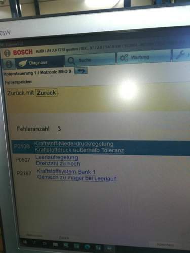

Moin zusammen, ich habe neue Erkenntnisse und möchte das Thema nochmal aufgreifen.
Ich konnte den Kraftstoffniederdruck messen, bzw auslesen.
Bei Volllast liegt ein Druck von 3,25 Bar an, das ist zu niedrig, oder?
Hochdruck liegt in dem Moment bei 106 Bar.
Die Wert waren ansonsten plausibel, zwischen knapp 6 Bar und knapp über 3,25 Bar unter Volllast.
Also würde ich den Sensor erstmal ausschließen, oder?
Die Pumpe ist unter Last zu 91% ausgelastet.
Infos siehe Abhänge.

Also muss ich davon ausgehen, dass die Niederdruckpumpe soweit in Ordnung ist, richtig?
HD Pumpe liefert unter Last zwischen 106 und 110 Bar.
Was könnte noch der Fehler für fehlende Leistung obenrum und Fehler P310b sein?
Ich hatte den Bezinfilter vor ein paar Monaten gewechselt, erst hatte der Wagen noch die volle Leistung, dann ging sie MKL an und seitdem habe ich das Problem.
Fehler P310b stand übrigens auch schon vorher im Fehlerspeicher.
Über Carly lese ich den Fehlerspeicher aus, P310b ist der einzige Fehler ...

Habe die Kraftstoffpumpe gewechselt, seitdem etwa 400km gefahren und noch nicht wieder den P310B im Fehlerspeicher gehabt.
Leistung fehlt im weiterhin im oberen Drehzahlbereich, werde die Tage zu einem Codierer und eine Logfahrt machen, ich hoffe auf neue Erkenntnisse.
