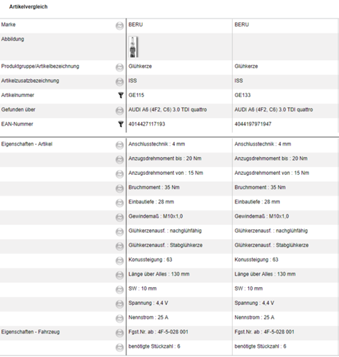

sind die denn über haupt mal Raus gewesen die Glühkerzen, immer noch die Ersten ?? wenn ja,
würde ich die mal Wechseln, denn die Nutzen sich auch AB . Kosten Material ca 250€ je nach Anbieter.
EInbau Extra. es sei denn man macht es selber. mfg
Nein die wurden schon gewechselt zumindest wenn ich den Stecker ziehe ist ein roter Dichtring also müßten es ja Beru sein
