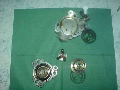

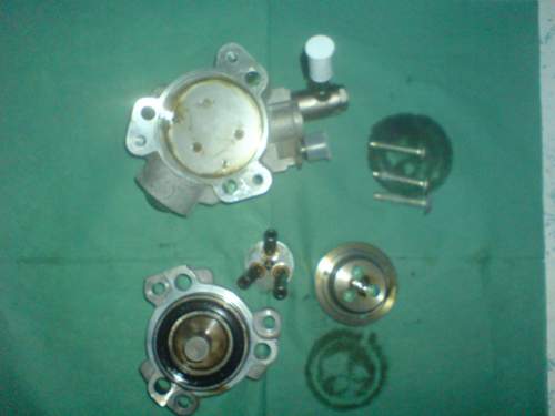

Hallo Leute,
ich fasse mich kurz und vielleicht habt Ihr ne Lösung.
Ich habe genau 2 Probleme mit meinem SIGNUM 2.2 DIRECT SPORT (BJ: 06/2003, rund 95 TKM)
1. Problem:
- Egal in welchem Gang ich hochziehe. Ab 3000-4000 Umdrehungen ist schluss.
Es ist dann so als ob der Motor bremsen würde und dann wider kurz zieht. Das die ganze Zeit.
Im Leerlauf habe ich das Gefühl, dass der Motor unruhig läuft. So als er jeden Moment abwürgen
würde. Zusätzlich geht das Werkstattsymbol an.
Jemand ne Vermutung?
2. Problem:
- Wenn ich rechts einlenke kommt ein Klappern. Je schneller ich fahre, desto öfter kommt das. Und ab und zu auch klappert es auch wenn ich die Kupplung drücke.
Hat hier jemand schonmal sowas gehabt?
Vielen Dank im Vorraus.

Fehlercodes? Die würden weiterhelfen.
Wenn Du Glück hast, ist es tatsächlich nur der HD-Sensor für die Kraftstoff-Hochdruck-Versorgung: entweder ist der Sensor selbst defekt oder aber der Anschluss.
Ich verstehe allerdings nicht, was Flugrost mit dem Thema zu tun hat? Lasse mich da aber gerne erleuchten, obwohl ich den Eindruck habe, dass da vielmehr das Wissen eines OH etwas eingerostet ist. Oder meinte er vielleicht ein AGR-Problem?
Wenn Du Pech hast, hat die HD-Pumpe einen Schlag weg. In der Regel tritt der Defekt der HD-Pumpe aber deutlicher in Erscheinung: entweder geht überhaupt nichts mehr oder aber ab so circa 2000 U/min ist bereits Schluss. Das soll aber nicht bedeuten, dass die Pumpe nicht auch erst bei größeren Drücken erst versagt.
Die HD-Pumpe ist jedenfalls nicht nur beim 2.2DIRECT ein bekanntes Problem. Meine erste ist bei 37Tkm von mir gegangen, nachdem sie nicht mehr über 5bar kam.
Hört sich eindeutig nach einem defekt der Hochdruckpumpe an.
Habe es genauso gehabt, bei mir war bei 3000 Umdrehungen schluß.
In der zwischenzeit habe ich schon den 2 Tausch hinter mir.
Bei der zweiten, konnte ich ganz normal fahren, da hatte ich nur zwischen durch mal ca. 1 Sekunde mal ein aussetzter auf der Autobahn.
Ich sage die HD Pumpe ist platt.

Nein, kannste nicht. Weil dieses teil nur Opel hat, und sonst keiner.
Ausser bei ebay findest manchmal welche die sie Reparieren oder so.
Aber sonst keine Chance
Was geht denn da genau kaputt???
