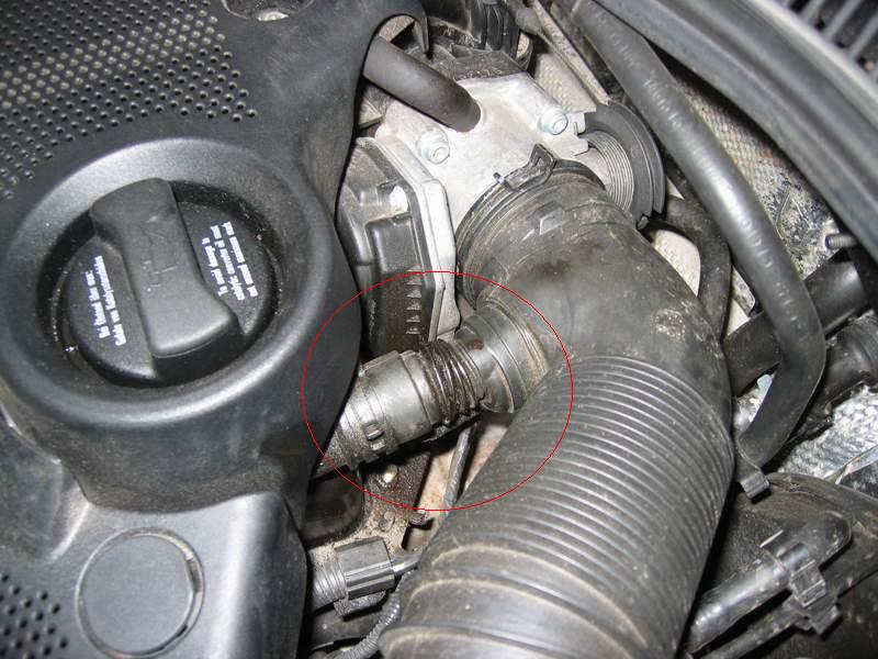

Normalerweise sind das keine Abgase aus dem Auspuff sondern solche aus der Kurbelhausentlüftung. Vermutlich ist einer der Schläuche undicht oder gebrochen, die diese Gase in den Ansaugtrakt leiten. Lässt sich sehr leicht beheben.

Weil das die typischen Symptome dafür sind.
https://www.motor-talk.de/.../Attachment.html?attachmentId=152926
