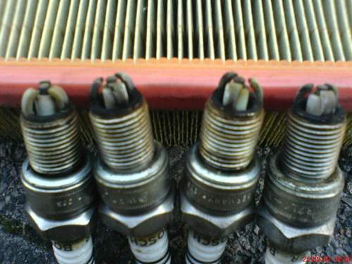

Hätte mal eine Frage. Sufu hat mir nix gebracht. ;-(
Welche Bosch Zündkerzen kommen in den ABK-Motor.
Hat jemand die ganz genaue Bezeichnung von den Bosch-Kerzen.

Die mir bekannten Zündkerzen für den ABK.
NGK: BUR 6 ET
Bosch: W 7 LTCR, WR 78 X
Beru: 14GH-7DTUR, UX 79
mfg Christian

Meine sind immer recht hell bis farblos!
Fahre schon seit Jahren Bosch in meinen 80igern.
Keinerlei Probleme bislang.
Es gibt keine guten und auch keine schlechten Zündkerzen dieser drei Marken.
Nur falsche. ;)
hatte bei meinen audi 80 vorher bosch zündkerzen drin, damit liefs auto einfach besser!
obwohl die bosch total alt waren^^
