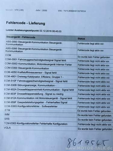

Ich möchte gern mal ne zweite Meinung einholen.
1.
Habe in letzter Zeit gelegentlich Probleme mit der ABS Lampe gehabt. Der Fehler trat nur nach dem Start nach längerem Stillstand und nie während der Fahrt auf. Auch läuft der Motor dann nicht ganz rund und die Gasannahme ist schlechter. Fahre ich dann ne Runde und starte erneut, ist die ABS Lampe aus, dafür leuchtet die MK und der Automatikpfeil blinkt!? Fahre ich wieder ne Runde, ist alles aus, als wär nichts gewesen.Problematik ist ja bekannt, also Steuergerät geöffnet und alle Lötstellen vom Schrauber meines Vertrauens nachlöten lassen (nicht das erste Mal dass er n Lötkolben benutzt hat). War mit der Lupe auch klar zu sehen, dass mehrere Stellen gebrochen waren. Das Problem besteht leider weiter.
Bin heute bei einem Volvo und Dealer/Schrauber gewesen (siehe Fehlercodes im Anhang). Der hat über meinen Schrauber geflucht und mir empfohlen ein gebrauchtes ABS Steuergerät zu besorgen und dieses bei ECU einzuschicken. Meins repariert keiner mehr weil schon geöffnet. Mein Schrauber hätte es "kaputt gelötet".
Seht ihr das genauso oder könnte der Fehler noch woanders liegen. Batterie? Wackler im Stecker? Motorsteuergerät?
Was ich leider nicht verstehe, ist der Zusammenhang von ABS zu MKL/Getriebepfeil und unrundem Motorlauf !? Der Ablauf ist aber immer wie oben beschrieben. Wenn es wirklich kaputt ist, sollte die Lampe dann nicht permanent Leuchten?

Fehlercodes
