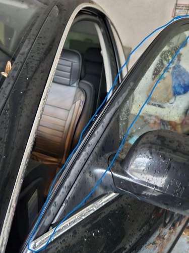

Zweites Problem: Ab etwa 80 km/h gibt es auf der Fahrerseite ein Windgeräusch. Die Tür Dichtung auf der Fahrerseite schließt nicht ganz ab (siehe Bilder). Mein Problem ist dass ich keine Ahnung habe wie diese Dichtung heißen soll, mit "Tür Dichtung" kommt man bei einer Suche nicht weit. Hat jemand vielleicht einen Link zu einer Passenden Dichtung? Sonst wäre ich auch mit der Variante eine Dichtung an den Rahmen zu kleben zufrieden, solange das Windgeräusch dann weg ist.

ich glaube nicht das die Aussenzierleiste unbedingt an deinen Windgeräuschen schuld ist. Zumindest sehe ich an den 2 Bildern keine großen Beschädigungen. Evtl. Ist dein Türbolzen in der B--Säule nur 1-2mm zu weit draußen. Kannst du einfach mal die 2 Schrauben vorsichtig anlösen und das Scharnier minimal nach innen schieben/klopfen dann wieder anschrauben. Dann ist deine Türe im geschlossenen Zustand etwas mehr vorgespannt und dein innerer Dichtungsgummi liegt vielleicht wieder komplett an.
Nicht die wickelfeder, sondern die kleine Spule im gelben airbag stecker selber war das Problem, aver ist ja jetzt ausgetauscht.
Es ist nicht die silberne zierleiste die ich meine sondern das schwarze gummi. Das ist wahrscheinlich durch Sonneneinstrahlung geschrumpft und schließt nicht mehr mit dem Türrahmen ab. Man kriegt locker einen Fingernagel dazwischen, auf der Beifahrersitz hat man da keine Chance.
