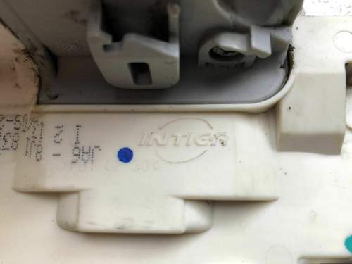

Hallo, ich weiß es gibt schon ähnliche threads aber mein Problem ist anders. Angefangen hat es das die Beifahrertür sporadisch von aussen nicht aufging, am nächsten Tag gingen alle Türen bis auf hinten rechts von aussen nicht mehr auf und seit heute gar keine mehr. Wenn ich von innen aufmache geht diese Tür von aussen auch auf. Sobald ich wieder zusperre und aufsperre geht die Tür wieder nicht auf. Bei den anderen wo nur die Fahrertür oder Beifahrertür nicht aufging habe ich gelesen dass ein neues Schloss das Problem behebt aber ich will einfach nicht glauben das alle 4 Schlösser aufeinmal kaputt sind bei mir, zumal 4 Schlösser dann schon ins Geld gehen.

Es kann eigentlich nur an den Türschlössern liegen, würde vier neue Originalteile einbauen.
Schliesse mich CAHA_B8 an, bei dem Baujahr sowieso wenns noch die ersten Schlösser sind.
Fehlerspeicher auslesen, defektes Schloss gibt einen Fehlereintrag.

Fehlerspeicher unbedingt vorher auslesen, nicht auf gut Glück "Schlösser-kaufen-gehen".
Ja Fehlerspeicher will ich aufjeden Fall vorher anschauen, aber ich glaube halt auch nicht das alle 4 Schlösser zufällig zugleich kaputt werden. Das muss doch irgendeinen Grund haben falls die wirklich kaputt sind. Nicht das ich dann die neuen Schlösser einbaue, was ja auch mindestens 200€ kostet alle vier, und die dann auch gleich kaputt sind.

Alle 4 gleichzeitig,...halte ich für Unplausibel.
Kauf dir sonst 1 Schloss und tausche es aus, wenn´s immer noch nicht Funktioniert wird es was anderes sein.

Würde auch vermuten, dass entweder ein Schloss ein Fehler ins ganze System bringt oder Kabel beschädigt sind.
danke mal an opaaudi für die anleitung, ich werde mal schauen was der vcds im komfortsteuergerät darüber findet, vielleicht echt nur ein kabelbruch oder sonstiges der alle lahmlegt, komisch ist halt das es anfangs nur die beifahrertür war und innerhalb von 3-4 Tagen alle anderen Türen. Haben US-Standlicht codiert und danach hat das angefangen, kann aber eigentlich nichts damit zu tun haben...

Es liegt aber wohl eindeutig an den Türschlössern. Ist halt ein Zufall, dass sie in kurzer Zeit den Geist aufgegeben haben. Die Nachbauten von Vemo, Metzger etc. haben sich jedenfalls als unzuverlässig erwiesen. Daher der Tipp die Originalen zu kaufen. Oder du reparierst sie, wenn dir das liegt.
Ja nur Merkwürdig alle 4...wie sonst Erwähnt erstmal den FS Auslesen und sonst mit einem Türschloss Anfangen.
