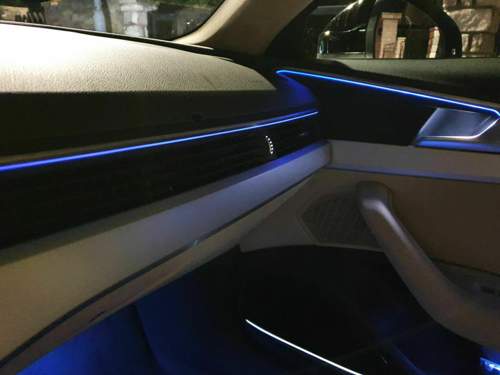

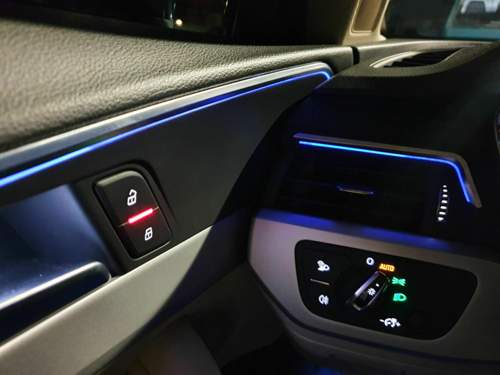

Ein Screenshot von der Konfigurationsseite im MMI sollte Aufschluss darüber geben, welche Variante verbaut ist - so wie der von yreiser, da sieht man, dass das mehrfarbige Kontur-Ambiente-Lichtpaket verbaut ist.
