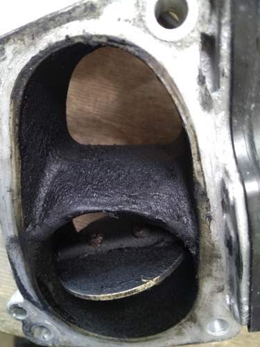

Wollte nur kurz mein Wochenendprogramm vom letzten Samstag unter die Diesel Fahrer bringen .. ich war mehr als geschockt als ich die Ansaugung geöffnet hatte um nachzuschauen ob der unrunde Lauf und die bockerei tatsächlich vom AGR und der verrußung des Ansaugsystems kommen … als ich den unglaublichen Zustand meiner Frischluftseite sah war alles klar, also einen Samstag geopfert und soweit es ging mit speziellen Reinigern alles gereinigt … alles montiert und Probefahrt gemacht …. Siehe da er läuft wieder anständig und ruhig um nicht zu sagen Geschmeidig….
reinigen der Ansaugbrücke wird noch gemacht ….
So wird man um seine ehrlich verdienen Pferdestärken gebracht, der Wagen nervte schon so heftig dass ich und meine Frau schon daran dachten ihn zu verkaufen….
Kennt ihr die Problematik ??
eure Meinung……

Das ist nichts Neues (und es gibt übrigens schon einige Threads darüber :) ). Bei dieser Generation werden die Abgase halt vor dem DPF zurückgeführt. Damit hast Du dann Ölnebel und Ruß in dem Abgas. Das wird zurückgeführt an eine Stelle, wo die Temperatur erheblich niedriger als das Abgas warm ist. Dort kondensiert das Zeug zu der Pampe, die Du gesehen bzw. entfernt hast. Damit kann die "Mischer"klappe (Umschaltklappe) nicht mehr richtig schliessen und es kommt zum bekannten "bockigem" Motorlauf.
Die Ansaugbrücke kannst Du Dir sparen. Da ist höchstens ein wenig Ölnebel + Ruß. Aber lange nicht so viel, wie im Bereich der Klappe und wesenlitich großflächiger verteilt.

@funkyfishmv : Ja kannst Du. Wenn Du unbedingt möchtest, kannst Du, bewaffnet mit einem Greiferarm, etwas Terpentinersatz und einem nicht fusselndem Tuch, 80% der Ansaugbrücke reinigen, in dem Du durch die Doppelöffnung hindurch arbeitest. Tuch sollte so lang sein, daß man es immer noch ergreifen kannst, sollte es aus den Klauen des Greifers rutschen. Sonst wird es interessant :D Wenn Du eine Endoskopkamera hast, kannst Du auch vorher mal reinschauen. An der Drosselklappe (weiter Richtung Ansaugspinne) hat man schon wesentlich weniger Ablagerungen.
