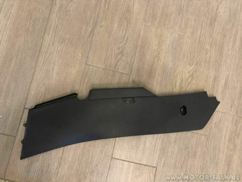

So es ist vollbracht!
Eins vorweg... wer Keine Raucherausführung umrüsten will braucht etwas mehr Zeit!
Wie bereits befürchtet war es nicht Plug n Play...2h hab ich gebraucht.
- Als erstes den Schaltsack mit der Hand aus der Halterung ziehen über den Hebel stülpen.
- Dann die 4 TX20 Schrauben rausdrehen...dabei aufpassen das sie nicht in einer der Ritzen fallen.
- Jetzt den Motor Starten und den Hebel auf N stellen (Handbremse anziehen!)
- Motor ausschalten
- jetzt die komplette Einheit am hinteren Ende vorsichtig hoch ziehen und alle Stecker abziehen
- die Grundplatte vom Schaltsack nun durch den Einsatz fummeln (es ist sehr eng....beim nächsten mal würde ich den Metalrahmen abklipsen)
- Nun hat man das komplette Teil in der Hand
- Als erstes stellte ich fest das in der Business FSE variante kein Antennenkoppler verbaut ist.
- Jetzt die Grundplatte des Fach's inkl. dem USB Anschluss abklippsen....mit einem flachen Schraubendreher ganz einfach.

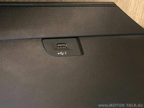

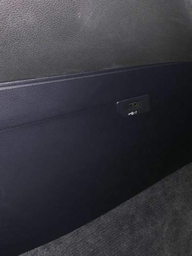

- Alles lag nun zerlegt vor mir und ich überlegte wie ich es mit der USB Buchse hin bekomme....damit diese auch halt bekommt hätte ich das Originalteil zerschneiden müssen um es dann hinter den Inbay Einsatz zu kleben. Eventuell gibt es dann sogar ein Platzproblem im Auto und ich hätte etwas anpassen müssen. Ich entschied mich daher das Apple Kabel mit einzubauen und die USB Buchse dann unter dem Fach verschwinden zu lassen. Mit der Lösung musste ich nichts kaputt machen. an einer Stelle habe ich das Kunstsoff etwas angeraut und das Kabel mit Heißkleber fixiert. Da ich von den Kabeln sehr viele habe und es einfach ist diese zu wechseln war es kein Problem.
- Alles wieder zusammenklicken und schauen ob das Handy passt....
- Nun ging es wieder ins Auto zurück. Schnell ist mir aufgefallen das die zwei 12V Buchsen nicht zu erreichen sind. Hinter dem Handbremsschalter sowie im Fußraum hinten kommt man ohne die komplette Mitteltunnelabdeckung zu entfernen nicht ran. Woher nehme ich nun die 12 Volt?
- Ich entschied mich dann die 230Volt Steckdose inkl. der 12Volt Dose aus dem Fußraum hinten auszubauen... ist nur geklipst.... tata...der Stecker passt ...super... das meine Stromquelle! Nur das Kabel ist zu kurz was von Inbay mitgeliefert wurde.
- Ok also Kabel ca 40cm verlängert (30cm hätten allerdings gereicht) und steckbar gemacht mit MPX Steckern
- Etwas Schaumstoff drum und ab in die Halterung...passt
- Nun musste die Mittelkonsole wieder rein.
Weiter in nächsten Post..

Also... vorweg...es gibt für den Passat keine QI Ladeschale! Diese musst Du Dir selber bauen. Da auch ich seit gestern ein IPhone X besitze habe ich bereits angefangen eine Ablage mit Qi Zu basteln.
Das IPhone X ist minimal größer als das IPhone 6 (was auf den mm genau in das Fach passte)
Für das Neue Telefon musst Du also den USB Port entfernen bzw. nach hinten setzen. Dazu ist etwas Handwerkliches Geschick von nöten. Wenn man schon mal dabei ist kann man das Fach auch direkt beleuchten.
Erste Ansätze findest Du hier im Forum bereits. Wenn mein Fach fertig ist werde ich mal ein paar Bilder machen.
Plug n Play kannst aber vergessen! dafür hast Du das falsche Auto
Ich habe aber keinen USB-Port in diesem Fach. Wie oben beschrieben besitze ich die Raucherausführung. Also müsste es doch passen
Wenn Du den Aschenbecker Einsatz tauscht gegen die Handyablage hast Du den USB Anschluss bzw zumindest die Vorbereitung dafür in der Ablage. Ein Fach ohne USB Anschluss/bzw die Vorbereitung dafür gibt es nicht.....ergo ohne Nacharbeiten passt dein Neues IPhone nicht dort rein.
Serienmässig ist in dem Fach ein Induktiver Antennenkoppler den man für die QI Ladefunktion entfernen muss.

Anschließen kann man die dann an dem Anschluss, wo vorher die 12 volt Dose dran war. Hat man allerdings einen USB Anschluss im Ablagefach (so wie ich), dann muss man sich die 12 volt aus der Mittelkonsole abgreifen. Aber dafür gibt es bereits n eigenes Thema (auch über die ladeschale).
Gab auch jmd, der ein usb Anschluss nachgerüstet hat oder den bestehenden nach hinten versetzt hat (z. B. Ich).
