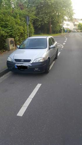

wie man im Titel lesen kann: mit meinem Astra habe ich seit kurzem immer mehr Probleme. Ich kaufte ihn Ende letzten Jahres da war alles tiptop (gut gepflegt, alles soweit neu, frischer TÜV). Jetzt nach ca 8-9.000 km immer öfter Probleme: Motorkontrollleuchte geht bei einer Geschwindigkeit von 120/130 an und Power reduziert sich stark (laut Fehlercode ist es der Klopfsensor, den ich bald auch austauschen möchte). Weiter passierte es mir nun schon mehrfach, dass (meistens in Kurven) für einige Sekunden die rote Motoröllampe (also so eine Aladinlampe ^^) anging. Die Temperatur geht schnell auf gut 90-95° (maximal geht es bis 110° dann fängt der rote Bereich an). Ist das normal??? Mir ist auch aufgefallen, dass nach längeren, teils schnellen Fahrten nach Ankunft der Lüfter minutenlang "nachläuft", also im Stehen. Außerdem habe ich mehrfach überprüft: Es sind noch mehrere Striche Öl drin (1 steht für 0,2l). Kann ich einfach paar 1-1,5Liter 10W40 (egal von welchem Hersteller?!) nachkippen?
Macht es Sinn mal die Zündkerzen und das Öl mal komplett zu wechseln? Eventuell ist der Zahnriemen auch mal wieder fällig (sind gut 40.000km).
Sorry für die vielen Fragen, ich kenne mich nicht so gut aus und brauche Expertenrat.
Danke!

Wenn die Lampe schon in Kurven angeht, dürften es merklich mehr als ein Liter Öl sein. Kipp erst Mal einen Liter rein, warte ein paar Minuten und schau nach, wo der Pegel steht. Der Wagen muss dazu 100% in der Ebene, also waagerecht, stehen! Ich schätze 1,5l wirste brauchen. 10W-40 ist in Ordnung.
Vorher möglichst keinen km mehr damit fahren!

Motor müsste der Z16XE sein (Astra G 1.6 74kW)
Wenn ich dich richtig verstehe ist der gesamte geriffelte Bereich 1l, also 5 Striche à 0,2l ? Ich werde das gleich mal überprüfen (Auto steht seit morgens) und dann 1l vom richtigen Motoröl (10W40) nachkippen?!

Am besten lässt du den Ölwechsel sofort durchführen, kippst aber sofort etwas rein, dass zumindest das Minimum erreicht wird am Peilstab.
Mit den Strichen am Peilstab liegst du richtig, was für ein 10W-40 ist auch erst Mal wurscht, hauptsache es kommt was rein.
Ich habe den gleichen Motor und mache alle 15tkm bzw. einmal pro Jahr Ölwechsel. Zum Wechselintervall gibt es ab Bj. 10/2000 auch Angaben, dass alle 30tkm reichen sollen (Buch "So wirds gemacht").
Insgesamt darfst du dich ruhig etwas mehr mit den grundlegenden Wartungsarbeiten am Wagen befassen. Eigentlich ein Wunder, dass er noch nicht den Ölmangeltod gestorben ist. Der Z16XE frisst gerne etwas Öl; mit meinem würde ich nie 7-8tkm weit kommen ohne was nachzukippen.

Ölstab war auf MINIMUM (unter dem geriffelten) habe nun 0,5l reingekippt und prüfe es morgen früh nochmal und kippe den retlichen halben Liter nach. Der Wagen sollte dann besser laufen, Ölwechsel + Lüftfilter llasse ich dann zeitnah machen evtl. auch gleich ZK und vielleicht schon dieses Jahr den Zahnriemen obwohl es "nur" 35.000km her ist...
