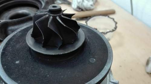

Hab den Turbo zerlegt, sah nicht ganz so schlimm aus, wie befürchtet (von der Verkokung), allerdings habe ich wohl Einschläge im Turbinenrad. Kann ich das so weiter verwenden oder benötige ich eine neue Rumpfgruppe?
Img-20180512-082929

Ursache ist meistens die Regelung.
Magnetventil.
Verschlauchung defekt oder vertauscht.
Am meisten sind es aber Heißklemmer.
Die Regelstange vom Lader zur Druckdose schwergängig b.z.w. hakt bei bestimmten Temperaturen.
Ja, Danke. N75 wurde bereits durch ein neues ersetzt. Vertauschung der Verschlauchung schließe ich aus, da das ja schon mal ohne Probleme ging, bevor der Fehler auftrat und seitdem habe ich ja nur das N75 getauscht und da stimmt die Verschlauchung. Heßklemmer, hört sich gut an. Bedeutet, dass die Verstellung im Turbo hängt?
Hab ja jetzt den Turbo draußen und zerlegt. Neue Rumpfgruppe einbauen? (siehe Bild).
