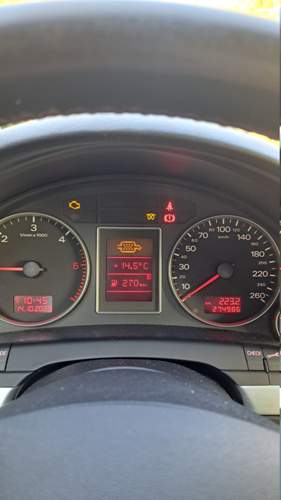

Hallo Zusammen,
ich habe folgendes Problem:
An meinem Audi A4 B7 Bj 2008 2.0 TDI (BPW) wurde bereits größere Reparatur durchgeführt, nämlich der Motor wurde getauscht.
Es wurde ein gebrauchter Motor mit 85.000 km Laufleistung verbaut.
Kurz nach der Reparatur bzw. Tausch des Motors hatte ich plötzlich die Info bekommen, dass der Rußpartikelfilter zu ist und muss gewechselt werden. Was auch mittlerweile ZWEIMAL gemacht wurde.
Beide Austausch DPF Filter sind Original VW/Audi Filter (gereinigte DPF Filter) und wurden im Internet bei einem Offiziellen Händler (AHG-GmbH) gekauft und anschließend von mir verbaut.
https://ahg-clean.de/
Der Druckausgleichsensor wurde ebenfalls erneuert.
Nach Wechsel der DPF Filter wurden die Fehler gelöscht und DPF im Steuergerät auf neu bzw. wurde zurück gesetzt.
Ca. nach 500km Laufleistung kam wieder das gleiche Problem.. sprich die Info, dass der DPF zu ist und muss getauscht werden.
Das Problem besteht weiterhin und ich weiß nicht mehr was ich noch machen soll um das Problem zu identifizieren bzw. zu beheben.
Ich bitte um eure Hilfe und würde mich über eure Beiträge freuen.
Viele Grüße

hallo!
von wo hast du den motor?
ich vermute das du eine falsche nockenwelle verbaut hast
das würde ich als erstes prüfen
vom Motor Centrum Berlin GmbH.
Warum Nockenwelle? Der Austauschmotor ist BPW so wie der alte Motor..
Der Motor wurde mit Nockenwelle ohne Pumpedüsen geliefert. Die Pumpedüsen stammen aus dem alten Motor und wurden von mir verbaut.
Laut VW die Pumpedüsen sind in Ordnung und laufen einwandfrei.

Bei mir ist auch der DPF nach 500 km zugewachsen mit Ruß
Du kannst auch eine Zwangsregeneration einleiten was dir nichts bringen wird weil bei einer faschen NW der Hub für die Nacheinspritzung fehlt!!hast du auch die Grundeinstellung der PD-Elemente durchgeführt?
Lese die mwb ab 68 ab hier beginnen die relewanten Daten rund um den Dpf
wichtig ist welche temperatur du rein bekommst.
Lese das hier mal durch
https://www.motor-talk.de/.../...achbau-ja-oder-nein-t6626123.html?...
@Kasperl 145 2x Danke von mir als Bestätigung dafür, dass ich die gleiche Vermutung habe und du höchstwahrscheinlich Recht hast. Die Firma, die den Motor überholt hat, hat die falsche Nockenwelle aus dem 2.0 TDI ohne DPF eingebaut. Somit kann keine Nacheinspritzung erfolgen und der DPF wird nicht regeneriert. Das "übliche" Problem mit generalüberholten Austauschmotoren.

Ich bin auch ganz bei der Nockenwelle und Kasperl 145.
Die Regeneration kann mit der falschen Nockenwelle nicht ausgeführt werden und der DPF stirbt.
Verfolge diesen Ansatz, du wirst bestimmt fündig.
