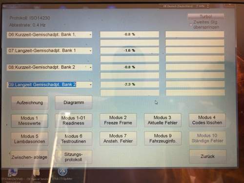

Seit geraumer Zeit spinnt mein S4 B7 Avant 4.2 Tiptronic BJ 2005 (mit Prins Gasanlage) herum. Es begann alles mit fehlender Leistung/Vortrieb und verzögerten Schaltvorgängen. Lange dachte ich die Fehler wären im Motor und dem Automatikgetriebe zu suchen. Dazu kamen sporadische Ausfälle des rechten elektr Außenspiegels und des Heckscheibenwischers. Die PDC fiel auch immer wieder aus. Irgendwann stellte sich heraus, dass die Batterie leergelutscht war, evtl altersbedingt. Eine Neue wurde eingebaut und auch eingelesen.
Nach dem Batterietausch lief er einige Tage wie geschmiert, Leistung war da und die Schaltvorgänge des Automatik waren kurz und knackig.
Dann verfiel er wieder in den alten Trott.
Erst nach mehrmaligem Auslesen des Fehlerspeichers erschien letztendlich u a dieser Fehler:
526 Bremslichtschalter - Signal fehlerhaft - Fehler sporadisch
Die anderen Fehlermeldungen lauteten:
819 Kältemittel Hochdrucksensor - Funktion Fehlerhaft - Signal sporadisch zu niedrig
1330 Zentralsteuergerät Komfort - Sitzverstellung Fahrer
Da die Gasanlagen öfters in den Fokus rutschen, elektrische Probleme zu verursachen (wohl je nach Qualität des Einbaus), habe ich diese vorsorglich stilllegen lassen, um Interferenzen ausschließen zu können.
Der defekte Bremslichtschalter hatte wohl immer wieder die alte Batterie leergelutscht und wurde in einer Werkstatt „fachmännisch“ gewechselt - aber die Symptome nur kurzzeitig behoben. Denn nach nur 2 Tagen und den wenigen Kilometern zwischen Werkstatt und Wohnung kam der Fehler wieder, diesmal in Begleitung von leuchtenden ESP & ABS Lampen im KI
Zudem tauchen im KI sporadische Meldungen auf:
Rückfahrlicht links defekt
Bremslicht links defekt
Interessanter Weise funktionieren diese aber dennoch.
Auch die Sitzverstellung des Fahrersitzes funktioniert in jede Richtung
Lediglich die Klima ist wie durch die Fehlermeldung angekündigt defekt, bzw bläst nur warme Luft.
Auf der Fehlersuche habe ich aufgrund von Hinweisen in anderen Threads mal die EBox im Wasserkasten unter die Lupe genommen. Und siehe da, 2 Schrauben haben gefehlt - vor allem wegen der Fehlenden hinten links direkt unter dem Laubfanggitter, stand der Deckel schön weit ab. Aufgrund von zu vermutendem Wassereintritt wurden sämtliche Relais in Augenschein genommen. Das Relais 614 hatte an den Kontakten verkohlte Stellen, weshalb es gleich erneuert wurde. Das Relais 614 ist allerdings auf das Relais 644 entfallen, weshalb dann dieses eingesteckt wurde.
Somit zum nächsten Problem: während der ersten Meter Probefahrt mit Relais 644 ging die Motorkontrollleuchte an, mit dem Fehler:
17069 - P0685 Motor-/Antriebsstrang - Spannungsversorgung-Relais - Unterbrechung Steuerstromkreis
Hätte das nicht vorher mit dem verkohlten Relais 614 kommen sollen? Der Fehler kommt jedenfalls nach Löschung immer wieder.
Der Bremslichtschalter wurde erneut auf Sitz und Kontakt geprüft. Alles ok. Auch die Stecker und Kabel sollen laut Mechaniker in Ordnung sein. Trotzdem erscheint immer wieder eine Fehlermeldung.
Kann sich jemand hier einen Reim auf dieses Potpourri an Fehlern machen? Vor allem, warum nach Erneuerung monierter oder augenscheinlich defekten Teilen erst Fehlermeldungen kommen, die eigentlich schon davor hätten kommen sollen?
Welche Relais, Verbindungen/Stecker, usw können noch die Ursache sein - evtl Steuergerät?
Vielen Dank im Voraus für eure Hinweise!
