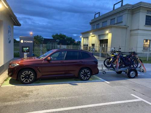

Seit Dezember 2022 bewegen wir nun den IX3 und haben seither ca. 12000 Kilometer zurückgelegt. Darunter waren auch schon einige Langstrecken, allerdings solo oder mit dem Radträger auf der Anhängevorrichtung. Zuletzt war ich im Mai bei einer Tour über etwa 550 Kilometer nach Istrien sehr erstaunt, dass der Verbrauch durch den Heckträger mit den zwei Ebikes kaum gestiegen ist. So erreichten wir bei 120 bis max 130 km/h Werte von etwa 18,5 KW pro 100 Kilometer. Dies ließ mich zuversichtlich sein, dass auch ein relativ leichter Motorradanhänger mit meinem etwa 210 Kilo schweren Motorrad und den beiden Ebikes auf Langstrecke machbar sein müsste. Der insgesamt etwa 450 Kilo schwere und ungebremste Hänger läuft ja zu einem guten Teil im Windschatten mit, so meine optimistische Logik. Also ging es vor drei Tagen von unserem Zuhause in der Nähe von Wien auf eine Insel bei Zadar, eine Strecke von etwa 670 Kilometern. Ich bin diese Strecke schon sehr oft mit Verbrennern mit Anhänger gefahren und brauchte da immer etwa 8,5 Stunden inklusive kurzer Kaffee- und Tankpausen. Dieses Mal, um es kurz zu machen, waren es 10,5 Stunden, der Verbrauch stieg auf durchschnittlich 26 KW pro 100 Kilometer bei konstant 100 km/h und nach etwa 240 Kilometern habe ich zweimal bis etwa 95 Prozent nachgeladen, was einfach dauert. Knapp vor dem Ziel wurden dann bei Ionity Zadar noch zehn Minuten investiert, um für den Rest der Reise nach der Überfahrt auf der Insel etwas Reserve zu haben. Also, mein Resümee: Alles geht mit dem IX3, aber das Fahren mit dem Hänger ist eben keine seiner Paradedisziplinen. Das war auch zu erwarten, aber für uns überwiegen die Vorteile sehr deutlich und wir werden das Auto künftig noch verstärkt für lange Reisen verwenden, wenn’s sein muss auch wieder mit Hänger. Und zwei Stunden habe ich manchmal schon nutzloser verbracht, wenn ich an meinen letzten Kinobesuch denke??!

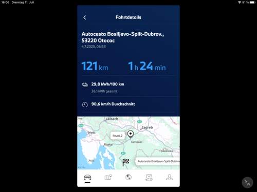

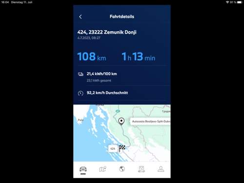

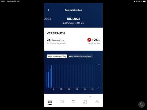

Ich darf mich da nochmals kurz melden weil ich nicht den Eindruck erwecken wollte, da mit Zahlen zu fabulieren. Mir scheint der von mir angegebene Verbrauch auch nicht so unbedingt nieder sondern eher wie erwartet. Allerdings spielt auch die Rekuperation natürlich eine große Rolle, nach Karlovac fährt man lange bergauf auf die Hochfläche der Lika, die letzte Etappe zum Meer geht dann lange bergab. Hab den Eindruck, dass der Hänger bergab bei der Rückgewinnung ordentlich nachhilft. Hab euch die beiden Etappen angefügt, weiters das Monatsprotokoll, 670 km davon sind die Herfahrt nach Kroatien mit dem Hänger.
