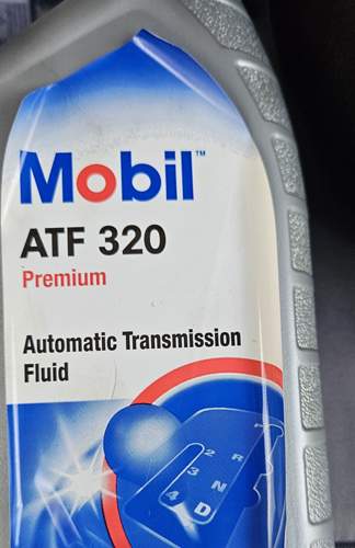

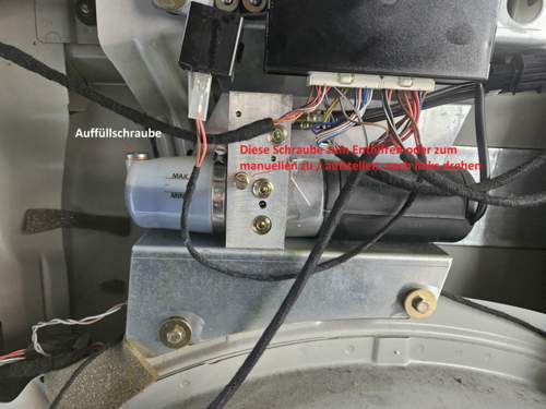

Der Austausch sollte eigentlich keine grössere Sache darstellen. Die Rechte Seitenverkleidung entfernen, die Pumpe entlüften, Schläuche abschrauben bzw. entfernen, vorher natürlich das Strom-Steuerkabel entfernen, Pumpe abschrauben und die neue einsetzen.
Danach in umgekehrter Reienfolge wieder alles zusammen bauen.
Öl einfüllen (das richtige nicht irgend eins) . Dach hoch und runterfahren, entlüften und Öl kontrolle. Fertig.
Schaue aber vorher ob die Pumpe passt, sie sieht leicht anderst aus als meine, vieleicht musst du auch das Blech wechseln, Steuergerät würde ich lassen.
Grundsätzlich würde ich dir das schon machen, denke aber das dies jeder etwas talentierte "Bastler" kann.
Das Öl teile ich dir noch mit, welches ich verwendet habe, ist soweit ich weis servoöl von Automatikgetriebe, ROT. die genaue Bezeichnung folgt.
Falls du gar keinen findest können wir schon mal schauen, habe jedoch keine Werkstatt und müsste es überdacht vor der Garage machen und das ohne Garantie.
3f0addd4-7a8d-478c-9e71-4298537ba98a
Pumpe
Verkleidung

él habe ich dieses genommen.
Liebe Grüsse
Peter

Ich wurde mal morgen ne Anleitung posten zur ausbau der Seitenverkleidung.
Habs gefunden im meine Bilder galerie https://drive.google.com/.../view?usp=drivesdk
