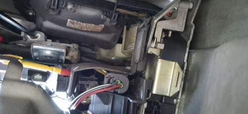

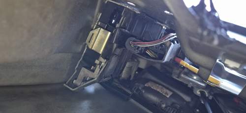

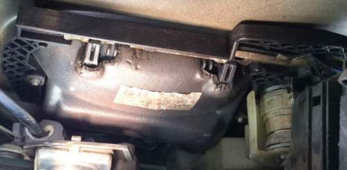

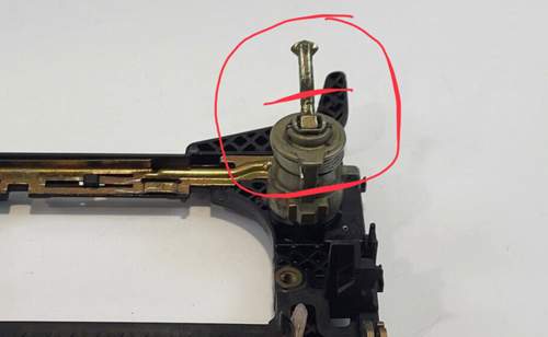

der gelbe Engel hat heute bei meinem 525i Touring aus 2003 mit viel Fleiß die Motorhaube öffnen können.
Seine Batterie angeschlossen. Das Auto geht über meine FB nicht auf.
Das Schloss selbst ist defekt, seid ich das Auto besitze. Ich habe keine Lösung, ohne Gewalt und Zerstörung einer Scheibe ins Auto zu gelangen.
Nach einigen Rüttlern am Verschluss der Heckscheibe und dem Griff ging für ca. 3 Minuten die Warnblinkanlage an. Als die aus war, ging für ca. 1 Minute das linke Standlicht an und war ziemlich rot. Dann verlosch auch dieses.
Hat jemand eine hilfreiche Idee? Ich bin mit meinem Latein am Ende....

Beide Vordertüren Schlösser defekt? Seltsam
Schlüssel rein, dann Richtung AUF drehen und halten. Gehen dann die Fenster runter?
grt. Fred
Themenstarteram 15. August 2024 um 22:26
Es hat nur die Fahrertür ein Schloss.
Da es sich um einen Ersatzschlüssel handelt, weil der alte es nicht mehr tat, wurde die Funktion zum Öffnen der Fenster nicht installiert.

Themenstarteram 16. August 2024 um 10:14
Die Komfortschließung (Scheiben öffnen und schließen) geht mit dem neuen Schlüssel nicht.
Im Schloss lässt er sich in beide Richtungen vollständig drehen - sowohl der neue als auch der alte ohne Innenleben.
Die Option mit dem Hammer habe ich besprochen. Man teilte mir mit, dass das Auto quasi auf dem Kopf liegen müsste - ist eine Notfallgeschichte, wie ich es verstanden habe.
Es wurde auch die Möglichkeit zur Aufbohrung des Schließzylinders angesprochen.
Da diese um einiges teurer ist (neuer Schlieszylinder) ist die günstigste - bisher bekannte - Option, eine Scheibe zu opfern.
Falls jemand eine bessere zur Hand hat - immer gerne her damit.

Themenstarteram 16. August 2024 um 21:54
Nachdem heute der ADAC nochmal da war und die Öffnung der Tür durch Fremdstrom nicht funktionierte, habe ich eine Scheibe eingeschlagen.
Schlüssel ins Zündschloss, gestartet und Wagen lief.
Eine halbe Stunde gefahren und Auto abgestellt. Aus Reflex versucht, abzuschließen, was nicht funktionierte.
Vorab meinte der Herr vom ADAC, das der Schlüssel die "Codierung" verlieren könnte. Scheinbar ist genau das geschehen.
Morgen schaue ich, ob der Wagen anspringt. Wenn ja, lese ich den FS aus.
