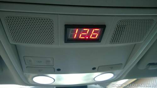

Kann man die Batteriespannung eigentlich im KI anzeigen lassen?
Nicht mit Werksmitteln
ich hab hier sowas installiert
Das sieht gut aus. Leider sind die Knöpfe der Freisprecheinrichtung im Weg.
wo nimmst Du den Strom ab, wuerde mich interessieren, moechte das auch !!
