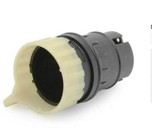

Deinem anderen Thread (und dem BJ) entnehme ich, dass du ein 5-Gang verbaut hast. Bei dir sind die Sensoren auf der Elektroplatine defekt. Kein großer Akt, kostet dich mit Teilen um die 200€. Mache ich am laufenden Band bei ‚Kundenfahrzeugen‘.

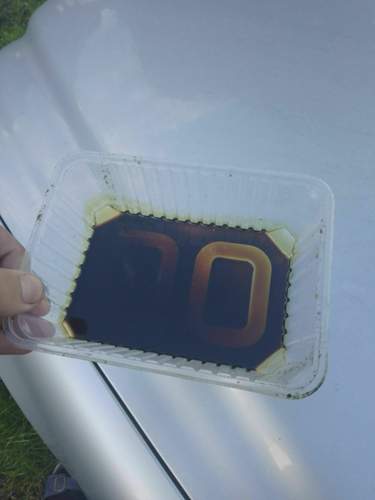

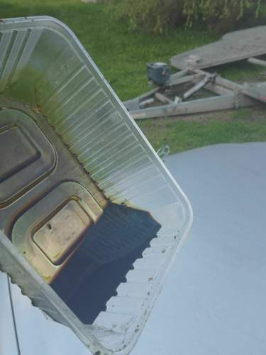

Viel Hoffnung wollte mir der Experte dort aber nicht machen - man müsse sich erst den Fehlerspeicher angucken und die Farbe des Getriebeöls (kann ich verstehen - nur im 2.Gang als Verkehrshindernis 1,5 Stunden viele andere Verkehrsteilnehmer unnötig behindern will ich möglichst auch nicht, wenn vorher nicht irgendeine Hoffnung besteht...)

@robotreto @MegaOSonic Gut, wenn man den Hinweis hat, woran es beim eigenen Auto liegt. Das ist hier leider nicht der Fall. Persönlich würde ich auf altes/zähes Getriebeöl tippen, nur Spülen+Austausch auf Verdacht sind auch schon 500 Euro ... und wenn es das dann nicht ist, war es zu teuer.

Beim Getriebeölwechsel wechselt man auch die el. Steckdose für die Übertragung? Wenn nicht, haben Sie die EGS-Anschlüsse überprüft? Überprüfen Sie sie auf Fett.
