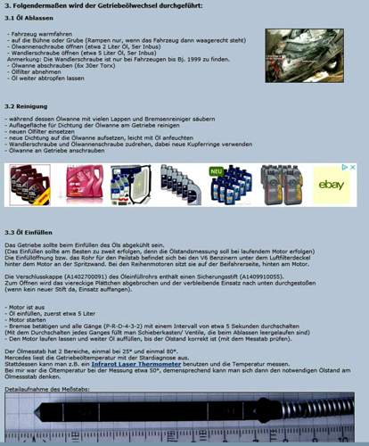

Ich habe das Getriebeöl selbst gewechselt. Ich habe auch Vormopf und die Ablassschraube am Wandler. In Kurzform: Ölablassschraube am Wandler öffnen, Ölwanne am Getriebe entfernen und Filter wechseln, alles an Öl auffangen und die Menge messen, gleiche Menge wird dann wieder eingefüllt, dann bei laufendem Motor den Ölstand mit einem Ölmessstab Ölstand überprüfen. Der Ölmessstab muss extra besorgt werden, der ist nicht im Motor verbaut. Die Öffnung für den Olmesstab ist mit einem Verschluss verschlossen. Beim Öffnen geht der Verschluss kaputt. Also auch gleich einen neuen Verschluss kaufen.
Das ist für einen geübten Schrauber selbst machbar. Lief bei mir ganz gut. Dann dachte ich mir, ich Wechsel den Stecker auch noch.
Den Stecker für die Elektrik würde ich nur wechseln wenn er noch nie gewechselt wurde. Ist der Stecker weiß, dann sollte der schon gewechselt worden sein. Ich wollte den Stecker auch wechseln. Bei der Demontage ist die Automatikeinheit im Gehäuse verrutscht. Dann könnte ich den Stecker nicht montieren. Die Position hat nicht gepasst. Dann muss man die Ölwanne wieder demontieren und die Einheit in die richtige Position bringen. Glaubt mir, das macht kein Spaß...
Für diejenigen bei denen der 2.link aus
meiner ersten Post nicht funktioniert hat,
hier das Ganze noch einmal als Bild... :cool:
Gruß, mike. :)
