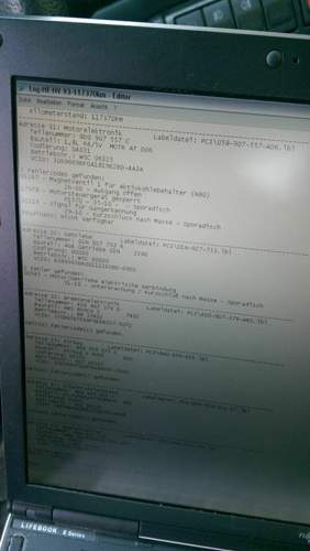

Ich habe folgendes Problem bei meinem Audi A4 B5 1.9 manchmal schaltet er während der Fahrt runter und bleibt da, mache ich ihn aus und wieder an ist das Problem weg.

Ohne Fehlerspeichereintrag kann man nur raten
Erst mal den Fehlerspeicher auslesen vom Motor-und Getriebesteuergerät.

Es wurde angezeigt dass ein Ventil nicht richtig arbeitet und irgendwas mit der Verbindung vom Steuergerät, die richtigen Codes dazu habe ich leider nicht mehr im Kopf da müsste ich erst noch mal in die Werkstatt fahren

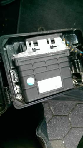

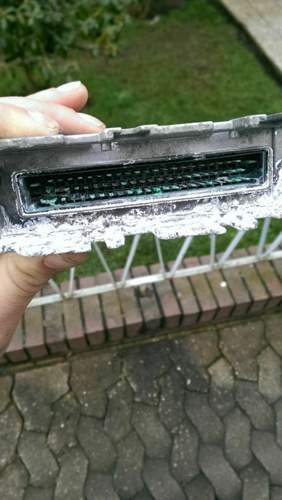

Ich gebe dir ein Tipp hatte genau das gleiche Problem mit mein Automatik gehabt bau mal das steuergerät für das Getriebe aus sitzt unter dem Teppich vom beifahrersitz wegen Feuchtigkeit gehen die gerne kaputt
So sah das bei mir aus da die Box undicht war bzw zuviel Feuchtigkeit hatte im Auto dann hätte ich den Fehler und ein Pin war abgebrochen vom steuergerät wenn du das gleiche steuergerät hast kann ich dir die den Link schicken wo ich meins her hatte 70 Euro inkl versand habe ich bezahlt

Fehlermeldung sind folgende 00268...00529...00638...01192
Wie gesagt schau mal dein steuergerät mal an
Und jetzt erwartest du, dass die anderen deine Fehlermeldung googlen, um zu erfahren was die bedeuten, um DIR zu helfen? Wer will denn Hilfe? Du doch, oder?! Dann solltest du es den anderen schon ermöglichen, dir auch zu helfen.
Das sollte helfen
Aber zufruehauf hat recht das hättest auch Googeln können, das hat nicht mal eine Minute gedauert.

Ich würde auch zuerst den Tipp von Fangxian befolgen und einmal das Steuergerät genau anschauen.
