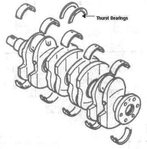

Ich habe mal ein Foto angehängt, auf dem man die Anlaufscheiben (im englischen Thurst Bearings) sieht.
Das sind eigentlich nur zwei Halbschalen, die das Axialspiel der Kurbelwelle begrenzen sollen (sie sitzen am 4. Kurbelwellenlager).
Wenn man den Wagen immer mit betätigter Kupplung startet verschleißen die mit der Zeit, weshalb das Spiel größer wird.
Ebenso verschleißen sie leicht, wenn man an der Ampel immer mit dem Fuß auf der Kupplung steht.
...oder sie sind aufgrund eines Produktionsfehlers eben schon ab Werk zu schmal (und das Spiel somit zu groß), aufgrund eines Produktionsfehlers (wie es bei einigen 1.8er NBs der Fall war).
Der Austausch an sich ist eigentlich recht simpel, die Materialkosten liegen bei 30€. Leider muss dazu aber der Motor und/oder die Vorderachse raus, weil man sonst die Ölwanne nicht abnehmen kann....und das ist maximal ätzend :D
Der Worst Case ist, dass die Anlaufscheiben irgendwann soweit abgenutzt sind, dass sie raus fallen können (wenn sie nicht raus fallen, ist der Worst Case, dass sie irgendwann durchgeschliffen sind). Sind sie rausgefallen oder durchgeschliffen, dann schleift die Kurbelwelle am Motorblock/den Kurbelwellenlagern...diese sind deutlich weicher als die Kurbelwelle, daher gibts dann sehr viel Metallabrieb der sich im Motor verteilt und sämtliche Lager in kurzer Zeit komplett zerstört. -> kapitaler Motorschaden

Thrustbearings4
