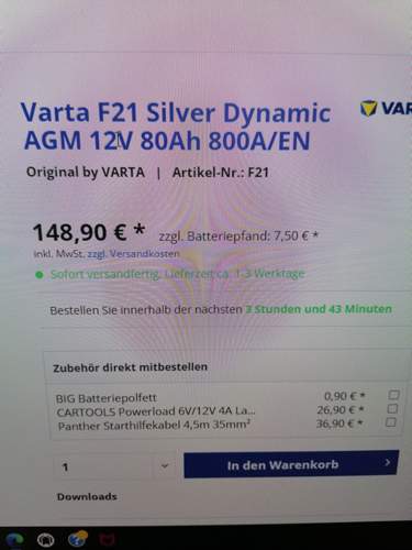

Habe eine Varta F21 Silver Dynamic AGM mit 80 AH eingebaut. War in 10 Minuten ausgetauscht. Bezahlt habe ich 123.50,- bei Batteriebilliger. Die sind von mir ca.40 km entfernt. Deshalb habe ich die nicht online bestellt sondern direkt abgeholt.
Ich habe auch die kleine Stützbatterie im Beifahrer Fussraum ersetzt!
