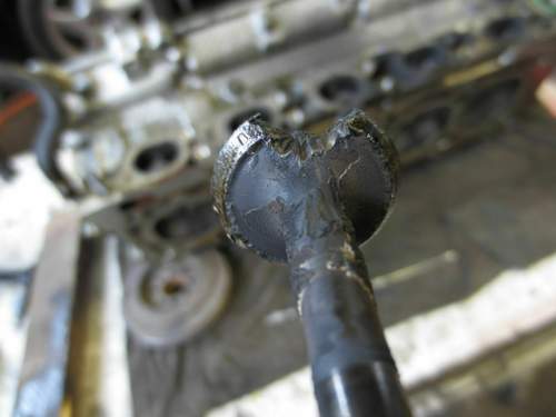

Hy,
möchte hier fragen, was alles der grund sein kann, das der Motor B5244T ein viel zu mageres Gemisch bekommt / bekam.
Der Wagen lief seit 2007 top, und wurde immer gepflegt.
2014-2015 wurde dieser sogar mit vielen Sachen serviciert, die noch normal liefen, um bei 280tkm einen Motorschaden ect. vorzubeugen, da ein BSR Stage 1 (später vielleicht mehr) das Ziel war.
Und ohne den Turbo, alle Simmeringe, Ventilschaftdichtungen, uvm. neuzumachen, wollte ich dem Motor der wie gesagt immer lief und mich nie im Stich lies, nicht zumuten.
Also eine Art 0 Tuning, was normal sein sollte, wenn man da tunen will.
Allein die letzten 14 Monate 3000.- investiert,weil ich ihn mir noch lange behalten wollte (ihr kennt meine Fred´s)
So Anfang Dez. wollte dieser die hintere Lambdasonde, und ich ersetzte diese durch eine Bosch.
Komisch war, das bei der heimfahrt von der Werkstatt (3km durchs Dorf), der Kat in der Garage abgeknackst hat als wäre ich 1000km Vollgas bei 40C Aussentemp. gefahren ?
Dies nahm langsam aber doch ab, aber dauerte.
Es trat aber keine Fehlermeldung ect. auf, und alles war ok, der Motor lief brav.
Als dies dann über einige Wochen ok war und mit der neuen zweiten Sonde alles geregelt schien, bekam er dann zu Weihnachten das BSR Stage 1 Aufgespielt.
Alles war ok, und der Wagen lief scheibar normal.
1 oder 2 Tage danach leuchtet dann plötzlich wieder die Motorkontrolle und ich dachte, was ist den nun schon wieder.
Er wollte die erste Lambdasonde......ich denk, hat ers bald, zuerts die hinter, dann die vordere....
Wieder den Volvopreis gehört und dann wieder zu Bosch gewechselt, denn original werdens in Wirklichkeit e auch Bosch sein, und zudem sollten beide Sonden vom gleichen Hersteller sein.
So nun sollte aber alles ok sein.
Motorkontrolle aus, und alles lief gut.
1 Woche, dann auf der Autobahnaufahrt beschleuningt (alles gut) und bei normaler / Fahrt ((keine 120, aber auch keine 200) plötzlich Aussetzer, Motorkontrolle ging an.
Gefühlsmässig ungefähr so, wie ungefähr vor 4-5 Jahren 2 Zündspulen direkt nach dem Kerzenwechsel den Dienst versagten, und der genau so ruckelte.
Ich dachte, na toll, jetzt will er wieder 5 Zündspulen......

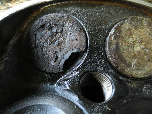

Leider nein, Kerze auf 5 Zyl. abgebrannt, 4.Zylinder Kerze ok, aber zündete nicht, 5&4 Nasser dunkler Kolben (durch die offen Kerzenöffnung gesehen) Kerze 3,2,1 Schneeweiss.
Fazit meines Wissen, zu mager = zu heiss.
Auslesung Volvo, Zündaussetzer auf Bank 5 & 4.
Keine Kompression mehr auf 5.
Nun Kopf runter (erschreckend, wie umständlich Volvo so einen Motor aufbaut, mehr Schläuche / Kabel als bei "normalen" Motoren, man kann es wirklich verkomplitzieren.
Zu sehen war, das das Ventil genau Richtung Kerzenöffnung (also die gegenseite vom Kerzenbügel) durchgebrannt (Loch) ist.
Der Kolben, naja eigentlich ok, oben auf ca. 50% der Fläche wie ein ganz zarter Meteoriteneinschlag, aber wirklich ganz fein, könnte man lassen.
Aber was denke ich nicht mehr geht, ist das der Rand auf ca. 180 Grad Abgebrannt ist, sah ich zuerst gar nicht.
So die frage, was nun ?

Zündkerzen Original Volvo? Der OE-Hersteller der Lambdasonde war zumindest beim 850 2.5 10V NGK.

Grössere Einspritzdüsen machen erst Sinn, wenn Du zusätzlich noch eine grosse Abgasanlage plus Downpipe und vor allen Dingen einen grösseren Lader einbaust (wäre dann Stage 4 oder so). Vorher brauchst Du Dir da grundsätzlich gar keine Gedanken machen. Und wer den Motor so weit hochpimpt, lässt sich die SW idealerweise sowieso fahrzeugspezifisch anpassen.
Ich denke auch das wenn die Düsen oder Benzinpumpe oder Druckregler irgendwie Schuld waren dann die Motorsteuerung es über die Lambda Sonde gemerkt hätte das der Gemisch zu mager ist und auch die Warnleuchte angemacht hätte wenn der Regelbereich überschritten wurde.
Meiner Erfahrung nach arbeiten die Sonden vom Bosch recht zuverlässig. Vor 4 oder 5 Jahren war mal bei einem MTler die Sonde hinüber und Bosch war letztendlich diejenige, mit der der V70 T5 bis heute fährt ohne zu Mucken.
Das von Dir bschriebene Bild, lieber Jerry, kenne ich (leider). Habe schon 2 solcher Motoren in der Schrauberhalle gehabt.
Da du ja schreibst, dass du regelmässig alle Services eingehalten hast und diese wohl auch gewissenhaft durchgeführt wurden, schliesse ich mal so simple Sachen wie einen veralteten KS-Filter aus.
Bei einem BSR Stage I reichen die Injektoren der Serie vollkommen aus. Grössere werden erst bei grösseren Umbaumassnahmen benötigt (grösserer Turbolader z.B.). Wobei ich opersönlich ja stark an den Angaben von BSR zweifele und dies auch schon in den älteren Threads zu bedenken gegeben habe. Standhafte 280 PS sind nicht über ausschliesslich Software generierbar.
Egal, darum geht's hier nicht...
Wenn Du dich jetzt dazu entschliesst den Motor wieder zusammenzusetzen, dann mach es bitte vernünftig und gib das viele Geld für die guten OE-Teile aus. Ansonsten kannst du es auch gleich lassen.
In dem Falle würde ich dann das Auto haben wollen. Aber nur mit OE-Software. Nur Geld werde ich dafür nicht viel ausgeben, denn ich muss ja schliesslich locker mal 2000€ investieren, bis alles wieder vernünftig läuft. Das meine ich jetzt nicht erst, aber ich denke das spiegelt die Denkensweise vieler Interessenten wieder...
Deiner Beschreibung des Problemverlaufes entnehme ich, dass es mit dem Tausch der hinteren Lambdasonde angefangen hat. Also bau den Motor vernünftig wieder zusammen und verwende nicht immer irgendwelchen Zubehör-Kram, dann läuft es auch. Man kann in vielen Bereichen des Autos auf Zubehör zurückgreifen, es funktioniert jedoch erwiesenermassen bei Motorenteilen (insbesondere bei Turbos) nicht, das haben schon etliche User feststellen müssen, auch vor zig Jahren schon. Viele Beiträge und Threads hier belegen das

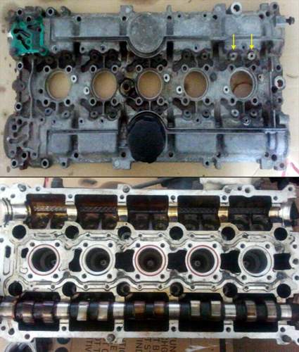

Also nochmal an die WISSENDEN eine Frage:
Habe heute erfahren, das ich gar keine Hydrostössel drinnen habe, sondern nur normale....
Da ich kurz zuvor, die Ventilschaftdichtungen habe erneuern lassen, weis ich nicht, ob diese die Ventile neu eingestellt haben, oder auch davon ausgegangen sind, das ich Hydro´s drinnen habe.
Kann es sein, das der Tausch der Ventilschaftdichtungen, bzw. ein nicht einstellen, an meinem Schaden schuld ist ???
Denn nur kurz danach, ging dies los mit den falschen Abgaswerten ect (Zufall ?).
Hab mir dies dann angesehen, wo die eingestellt werden, und da sind eben die 20 kleinen Dorxschrauben am Ventildeckel.
Aber die laufen an sich Innen ins Leere, sprich sind über den Nocken,
Wie will man da was einstellen können ?
Ist mir nicht ganz klar, da keine Kontakt zum Ventil ect. nicht möglich ist.
Bitte um Hilfestellung
DANKE

Bin ich wissend? - anscheinend nicht...
Wie kann es sein dass die V70 noch laufen bei denen ich Ventilschaftdichtungen und/oder Zylinderkopfschäden behoben habe. Ich habe da nie etwas ein- oder nachstellen müssen.
Tassenstössel (wahlweise mit oder ohne Kipphebel) sehen anders aus. Und ich habe bei noch keinem Volvo v70 eine Einstellmöglichkeit für die Stössel gefunden; wie die Aussehen und wie man die Ventile einstellt ist mir von BMW und Ford z.B. bekannt.
Ich gehe nachwievor davon aus, dass es sich um HYDROstössel handelt, die da in den Zylinderköpfen sitzen, bis man mich fundiert eines Besseren belehrt.
Markus
