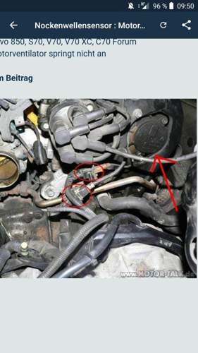

Für mich klingt es aber als ob er nicht mit Spritt versorgt wird oder ein Sensor (vorzugsweise Nockenwellensensor) spinnt.

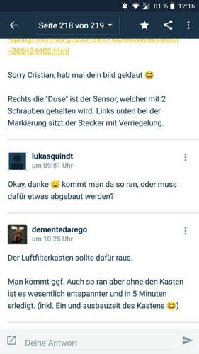

Sporadisches angehen der MKL kenne ich auch vom Nockenwellensensor, leicht austauschbar, kostet nicht viel.
