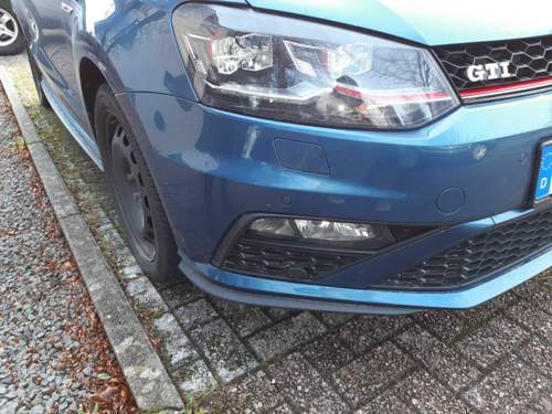

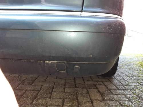

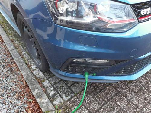

Ich hab jetzt schon in mehreren Themen von deinem DEFA Kit mit Steckdose gelesen und habe auch vor mir den Motorvorheizer an der Ölwanne einzubauen.
Hast du evtl. mal ein Bild von der Einbauposition der Steckdose? In die Front wollte ich das Teil eigentlich nicht setzen, dachte bis jetzt eher an die Radhausschale oder an die Unterbodenverkleidung, weiß allerdings nicht wie groß das Teil ist und wie tief es baut.
Könntest du dazu mal ein Bild einstellen?
Das Problem ist ja, dass da ein Stecker dran muss. Somit wird das mit Radhausschale oder Unterboden nicht funktionieren.
