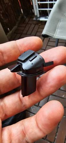

Hi, meine Batterie (vermutlich noch die erste, BJ 2017, 116 4x4) war bisher nicht auffällig. Keine Symptome, dass sie bald mal am Ende ist. Nun stand das Auto über die Feiertage, so 2 Wochen. Vor einer Woche bin ich damit Kurzstrecke zum Einkaufen gefahren. Vorher 30min Standheizung. Alles gut. Dann konnte ich wieder krankheitsbedingt eine Woche nicht fahren. Heute merke ich, dass die Batterie tot ist. Vlt. noch 5V. Gut, nach 8 Jahren will eine Batterie schon mal gewechselt werden. Aber so ansatzlos wundert mich das dann doch. Kommt das tatsächlich schon mal vor, oder steckt da was anderes dahinter? Jetzt hängt sie zwar am Ladegerät, aber um den Wechsel komme ich wohl nicht herum? Wechselt man die kleine Start/Stop Batterie auch gleich mit?

Da kann ein Steuergerät defekt sein. Ich würde an deiner Stelle die Batterie laden, einbauen und dann die Türen verriegeln. Den Ruhestrom anschließend von der Batterie messen.

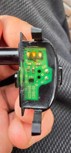

Ich hatte ein ähnliches Problem und lange gesucht. Neue Batterie gekauft und dann war die Batterie wieder nach paar Wochen tot.
Letztendlich hat sich herausgestellt das mein IR Sensor im Türgriff permanent Strom gezogen hat.
Ich hatte einen Ruhestrom von 0,39A
Nachdem ich erst Türsteuergerät im Verdacht hatte war es letztendlich der IR Sensor der am Türsteuergerät dran hing.
Wenn es der IR Sensor bei dir ist kann ich dir weitere Tips geben das Problem zu beheben.
Du wirst aber ohne eine Ruhestrommessung nicht herum kommen. Ich empfehle auch nicht eine neue Batterie zu verbauen ohne einen Ruhestrom gemessen zu haben. Das ist letztendlich raus gehauenes Geld. Erst wenn du einen Ruhestrom von 0,01A gemessen hast kannst du eine neue Batterie kaufen weil dir dann sicher sein kannst das die Batterie fertig ist. Mein Vito ist Baujahr 2015 und die Batterie war 9 Jahre. Vermutlich hätte ich mir 200€ sparen können wenn ich diese Herangehensweise eingehalten hätte.
Wenn dein Ruhestrom ähnlich hoch ist kann man alle Sicherungen einzeln ziehen. Bei mir war es die Sicherung vom Türsteuergerät und letztendlich der IR Sensor der auf dem Steuergerät gesteckt ist.
