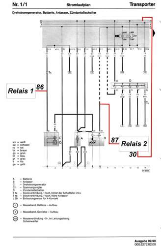

Eigentlich eine leichte sache - Sicherung ersetzen .. Aber die ist in ordnung. woran kann es nun noch liegen? tageskilometer und uhr setzen sich auf null- beim abziehen des schlüssels. Der tourenzähler bleibt bei 1000 hängen und erst beim erneuten einstecken- krabbelt er runter auf null. warum baut vw so einen mist?

Den Mist habe ich gebaut ! Ja.
Aber warum habe ich den Mist gebaut? Weil VW fremdradios aussperrt. Niemand kam mehr in den Fehlerspeicher- weil ein anderes radio eingebaut wurde.
Ich habe also den Gala abgeklemmt und die K-leitung auch.
Wer braucht das auch schon... ( oder?)
Nun, ich kam mit em radiodauerplus an masse. nur kurz. seitdem ist der dauerplus weg. die sicherungen sind gemessen und ok... bitte nicht nur schimpfen. ich brauch wirklich hilfe. Danke

Die Batterie hattest Du auch schon mal ab? Klingt vielleicht auch blöd, aber manchmal geschehen Wunder, wenn man mal die Spannung von gesamten Bordnetz nimmt.
Edit:
Das Radio und das Kombiinstrument hängen teilweise zusammen.
Unter dem Lenkrad, bei dem Relaisträger sind, je nach Modell, die Sicherungen 9, 14, 15 und 21, die da mit reinspielen können. Hast Du die alle überprüft?
Das Radio selber hat die Sicherung 9 (15A). Und geht auf den Radiostecker Kammer 7. Und da hängt das Kombi auch mit dran.
ja jens idh habe die alle durchgeprüft. sogar ide im motorraum .
Mir ist ja klar, dass keine Spannung ankommt. aber irgendwo muss da doch was durchgebrannt sein. die sicherung war es auf jeden fall nicht.
Und die batterie abklemmen und dann hoffen, dass die spannung wieder auftaucht? sei nicht ärgerlich, aber das kann ich mir einfach nicht vorstellen.
Die 12 volt müssen einfach da sein- es sein denn ein schwarzes loch verschluckt die auf dem weg von der sicherung 21 bis zum kabelende am radio.

Das mit dem Batterie abklemmen, kann schon in einigen Fällen helfen. Wenn z.B. ein Relais hängt. ;)
dann wer dich das mal machen. welches relais könnte denn in frage kommen? das könnte ich ja rausnehmen...oder?
spike.... an sicherung 9 ist nichts... die gibt e bei mir nicht( ist unbelegt) das radio ist auf 21

Das mit dem Relais ist nur ein Grund, warum man auch mal die Batterie abmachen kann.
Aber die Sicherung Nummer 9 ist auf einem anderem Sicherungsträger.
Da müssen 15 Sicherungen in einer Reihe sein. Unter den Relais sind es 22 Sicherungen.
Und dort ist die Sicherung 21 für Innenleuchte, und Radio bis Baujahr August 2000.
Ich weiß nicht mehr genau, wie der Halter der anderen 15 Sicherungen ist. Aber ich glaube der ist unter dem Relaisträger.

Die Sicherung nr. 9 ( in dem verdeckten Sicherungsträger war in der tat durch. aber auch jetzt hat der dauerplus am radio keine spannung. Und die Instrumentenbeleuchtung ( kmzähler/ uhr) auch nicht.
