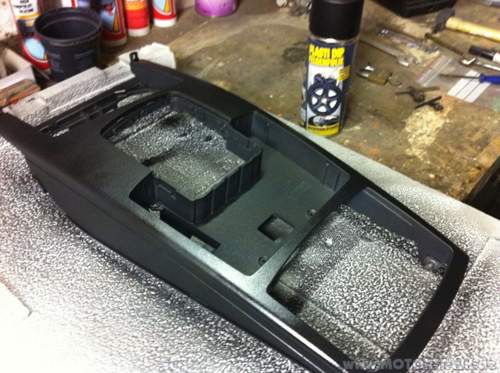

Schönen guten Tag liebe Forummitglieder! Ich wollte mal fragen ob von Euch schon jemand sein Mittelkonsole hat bekleben lassen oder ähnliches? Ich habe sie bei mir durch eigene Dummheit beim absaugen des Innenraums zerkratzt und nun kann ich das nicht mehr sehen! Habe sonst die Aluoptik drin! Die Mittelkonsole ist halt der Plastescheiß! Austausch wäre mir denke ich zu teuer und lackieren brigt ja auch nicht wirklich was weils dann auch wieder zerkratzen kann! Die Klebetechnik ist ja weiter auf dem Vormarsch und deswegen auch die Frage an Euch ob dies schon jemand gemacht hat!

ich habe mich mit dem Thema ja ziemlich lange auseinander gesetzt... Egal was du machst, um den Ausbau kommst du nicht drum herum. Ist aber auch nicht sooo viel Arbeit. Die Anleitungen zur Demontage gibts ja auch in meinem Blog.
Vor allem kannst du so vernünftig bis um die Kanten herum kleben, so dass die beklebten Teile dann auch wie neu aussehen...
Wo kommst du denn her? Je nachdem können wir ja mal ein paar Bastelstündchen am Wochenende veranstalten...

Nie und nimmer bekommt das "nen Folienmann" im eingebautem Zustand richtig hin, man kommt im eingebautem Zustand gar nicht überall ran, von den Deckeln mal abgesehen.
Als Beispiel dürfte hier der Getrränkehalter sein, wenn man die Mittelkonsole ausgebaut hat ist die Konsole noch durch Teile der Mittelarmlehnenverkleidung abgedeckt.
Wenn du also im eingebautem Zustand die Konsole bekleben würdest hättest du eine Kante die deutlich zu sehen wäre, im ausgebautem Zustand klebt man aber weiter und später ist diese überdeckt. (Bild)
Fazit: es geht nicht und meiner Meinung nach gehört so was auch net in ein Auto wie einen A6

Aber mal ganz ehrlich, wenn du es bei einem Folierer hättest machen wollen, wärst du unter 100€ glaube ich auch nicht rum gekommen.
Die Konsole in Flexsilber (Farbcode R66) kostet neu beim Freundlichen mit den Deckeln etwas mehr als 100 €, dann lieber so, oder selbst bekleben.
am 24. Mai 2010 um 19:13
Die 3M Di-Noc kostet für die Zierleisten und die Mittelkonsole rund 50€... Dazu kommen dann noch Haftmittler und Rakel, falls man die nicht hat...
Ein paar Stunden für Aus-/Einbau und Verkleben einplanen und schon ist das erledigt.
Es ist auf jeden Fall ne günstige Alternative zu den Originalteilen, auch wenn es an die Qualität natürlich nicht herankommt...!
