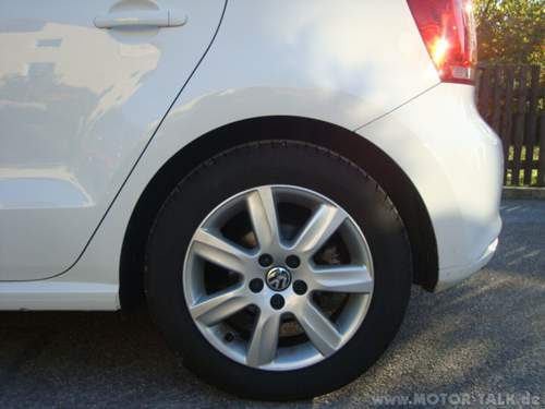

ich habe ja das Problem, dass ich einen Polo ohne Sportfahrwerk bestellt habe und
selbst bei der Probefahrt schon in meiner Einfahrt zur Tiefgarage mit dieser komischen Lippe
hinter der Frontschürze (Luftleit"blech") aufgesetzt bin.
Der freundliche wird mir dieser Lippe vor Übergabe der Länge nach um etwa 4 mm kürzen.
JA!!! Ist wirklich ne Scheiss Einfahrt.
Also kann ich mir leider das VW Sportfahrwerk abschminken, da ich es so verstehe, dass
der Wagen rund um 15 mm tiefer kommt und sich somit mein Problem nur verstärkt.
Auch wenn Ihr die nächste Frage jetzt für blöd haltet :
Wenn Ihr die Autos z.b. mit H & R, oder Eibach vorne z.b. um 25 mm und hinten 35 mm tiefer
legt. Dann nehmt ihr damit doch quasi etwas von der Keilform weg und der Wagen müßte
vorne dann doch quasi wieder höher werden, OOOOODDDER ?
Kann man das in mm ausdrücken, um wieviel er vorne wieder höher wird ?
ich frage mich halt die ganze Zeit, wie Ihr mit Standardbereifung und alleine 15/15 VW Sportfahrwerk
noch in Parkhäuser reinkommt ????

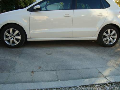

Das lässt sich rechnerisch ganz schnell lösen:
Achsabstand: 2470mm Höhendifferenz 40-25mm = 15mm
---> Keilformrückgang um 0,607%
Überhang vorne: 839mm ... Die Lippe liegt nicht ganz an vorderster Stelle, rechne mal -150mm, also
Überhang Vorderachse bis Unterlippe: 689mm
---> Keilformrückgang von 0,607% auf 689mm = 4,2mm (Höherlegung an der Lippe)
---> Jedoch: effektive Maßveränderung an der Lippe:
Tieferlegung Vorderachse + Höherlegung durch Keilformveränderung
---> -25mm+4,2mm = -20,8
Ergebnis: Trotz Keilformrückgang bei einem 25/40 Fahrwerk, hast du beim Polo an der Unterlippe immernoch eine Teiferlegung von 20,8mm und keine Höherlegung!
Aber ehrlich ... Echt Krasse Einfahrt wenn bei Originalfahrwerk die Lippe schleift.
Tipp: Die Lippe ist binnen sekunden selbst entfernt, ist nur angenietet! Also nieten aufbohren und abziehen
Im Polo 9N gab es damals Werksseitig ein Schlechtwegefahrwerk (wie beim Cross) ... das wäre dann eher was für dich

Es gibt kein Fahrwerk, mit dem man vorne weniger tiefer legt als hinten! Das ist immer anders rum!
Es sei denn, man verbaut nen Gewindefahrwerk und schraubt es sich zurecht.
Wie wäre es mit einem Höherlegungskit?(Fahrwerk vom Cross Polo)
