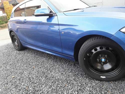

Themenstarteram 16. November 2019 um 15:03
Das ganze sieht dann übrigens so aus.
Gruß vom Armani-Biker...
am 16. November 2019 um 16:51
Sind die auch eingetragen worden?
Das müssen die nämlich.
Deine Aussage das man breitere Reifen auf dem 125d montieren darf stimmt, die haben aber auch dann eine andere ET damit die passen.
Themenstarteram 16. November 2019 um 17:05
Hier ist natürlich alles legal, die Felge hat ein (Festigkeits)- gutachten worin der BMW X1 25d aufgeführt ist und der TÜV beim Reifenhändler hat das legalisiert.
Vorteil der ET 34 ist eine dezente Spurverbreiterung.
Der Reifen ist ein Goodyear Ultragrip Performance bis 240km/h
