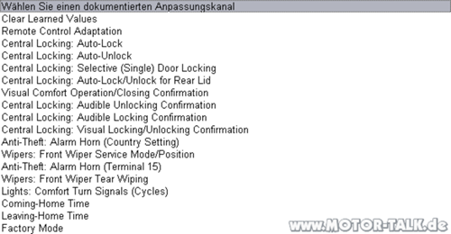

Leider lassen sich die COdierungen für Coming-Home und Leaving Home, sowie Komfortblinker, die im Labelfile vorhanden sind nicht codieren. Werte werden zurückgewiesen.
Dass das Ganze wohl auch nicht funktionieren kann liegt wohl daran, dass noch der "alte" Licht- und Warnblinkschalter verbaut sind und diese Funktionen wohl nicht per BCM angesteuert werden können.
Die Fenster rauf/runter - Funktion geht ab Werk auch per Fernbedienung. Die Funktion am Schliesszylinder habe ich dann gleich mal deaktiviert. Sicher ist Sicher.

Themenstarteram 14. Februar 2013 um 15:22
Hier mal noch die Screenshots von dem BCM auf Golf IV Plattform...
9m-adr9-bcm-apk
9m-adr9-bcm-byte0
9m-adr9-bcm-byte1
+7

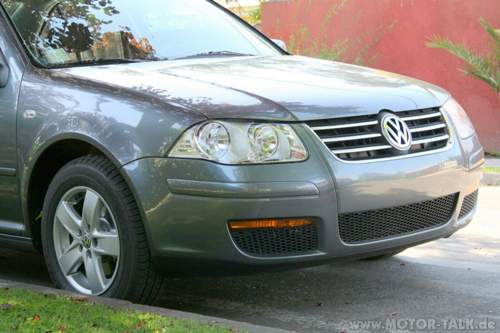

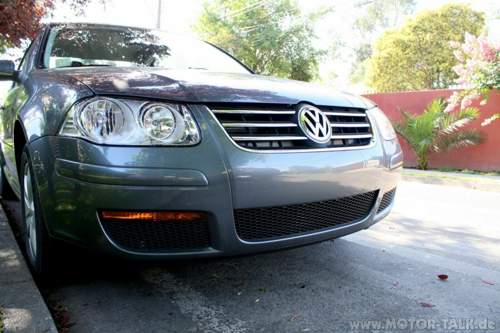

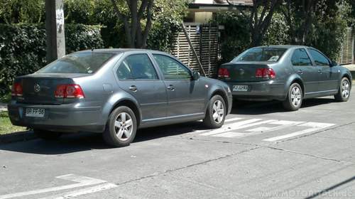

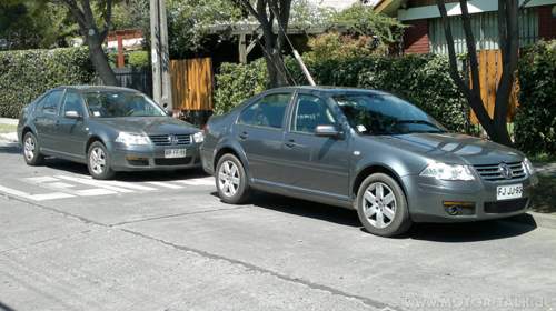

Themenstarteram 15. Februar 2013 um 19:56
Und für die, die es interessiert, noch ein paar Bilder vom Rest...

am 16. Februar 2013 um 8:19
Interessant, danke für die detaillierte Info!
Er ist natürlich Geschmackssache.
Äußerlich hat er durch die geteilten und vergrößerten Rückleuchten was gewonnen.
Die Frontscheinwerfer sind auch mal was anderes (vielleicht besser).
Innen ist nix bedeutendes Gutes passiert.
Und für was ist eigentlich die Ablagehöhle im Lenkrad gedacht?
Der Golf 4 er lebt noch immer als Neuwagen :-)
Themenstarteram 16. Februar 2013 um 14:01
Wobei der Golf IV hier in Südamerika wirklich kaputt-gefaceliftet wurde.
Der Bora sieht für uns im ersten Moment ungewohnt aus, wirkt hier aber im Strassenbild durchaus harmonisch und gelungen.... Die Scheinwerfer sind super.

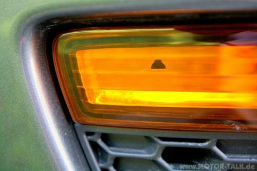

Themenstarteram 17. Februar 2013 um 4:45
Die Rückleuchten tragen die folgenden Prüfzeichen:
Aussen:
R S1 02 - Schlussleuchte + Ein-,Zweipegelbremsleuchte
2a 01 - Nach hinten wirkende Fahrtrichtungsanzeiger
IB 02 - Rückstrahler nicht dreieckig
Innen:
AR 00 - Rückfahrscheinwerfer
